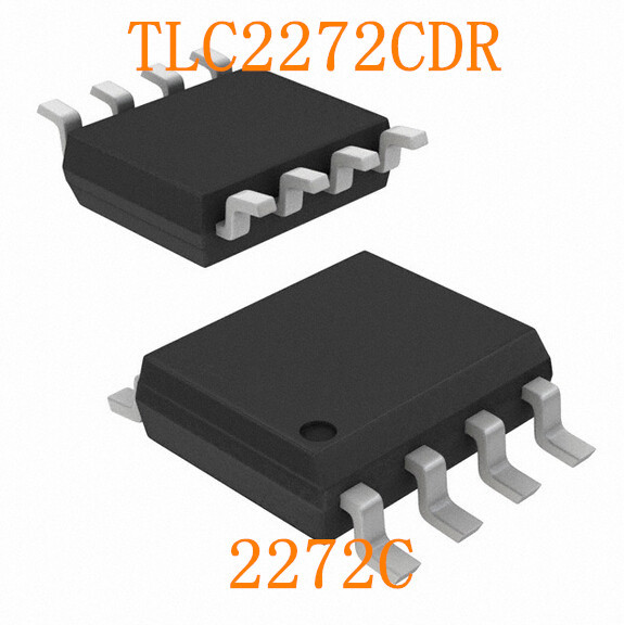

Серия | TLC2272 |
Модель | TLC2272CDRG4 |
Двойной малошумящий операционный усилитель Rail-To-Rail 8-SOIC от 0 до 70

Pin | 8 |
Package Type | D |
Industry STD Term | SOIC |
JEDEC Code | R-PDSO-G |
Package QTY | 2500 |
Carrier | LARGE T&R |
Маркировка | 2272C |
Width (мм) | 3.91 |
Length (мм) | 4.9 |
Thickness (мм) | 1.58 |
Pitch (мм) | 1.27 |
Max Height (мм) | 1.75 |
Mechanical Data | Скачать |
Additional Features | High Cload Drive |
Архитектура | CMOS |
CMRR(Min) | 70 дБ |
CMRR(Typ) | 75 дБ |
GBW(Typ) | 2.18 МГц |
Input Bias Current(Max) | 60 pA |
Iq per channel(Max) | 1.5 мА |
Iq per channel(Typ) | 1.1 мА |
Количество каналов | 2 |
Offset Drift(Typ) | 2 uV/C |
Рабочий диапазон температур | от -40 до 125,0 до 70 C |
Output Current(Typ) | 2.2 мА |
Package Group | SOIC |
Package Size: mm2:W x L | 8SOIC: 29 mm2: 6 x 4.9(SOIC) PKG |
Rail-to-Rail | In to V-,Out |
Rating | Catalog |
Slew Rate(Typ) | 3.6 V/us |
Total Supply Voltage(Max) | 16 +5V=5, +/-5V=10 |
Total Supply Voltage(Min) | 4.4 +5V=5, +/-5V=10 |
Vn at 1kHz(Typ) | 9 нВ/rtГц |
