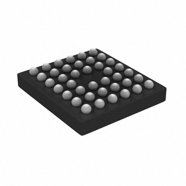

MSP430F5131IDA | MSP430F5131IDAR | MSP430F5131IRSBR | MSP430F5131IRSBT | MSP430F5131IYFFR | MSP430F5131IYFFT | |
Статус продукта | В производстве | В производстве | В производстве | В производстве | В производстве | В производстве |
Доступность образцов у производителя | Да | Да | Нет | Нет | Нет | Нет |
N | 1 | 2 | 3 | 4 | 5 | 6 |
Pin | 38 | 38 | 40 | 40 | 40 | 40 |
Package Type | DA | DA | RSB | RSB | YFF | YFF |
Industry STD Term | TSSOP | TSSOP | WQFN | WQFN | DSBGA | DSBGA |
JEDEC Code | R-PDSO-G | R-PDSO-G | S-PQFP-N | S-PQFP-N | R-XBGA-N | R-XBGA-N |
Package QTY | 40 | 2000 | 3000 | 250 | 3000 | 250 |
Carrier | TUBE | LARGE T&R | LARGE T&R | SMALL T&R | LARGE T&R | SMALL T&R |
Маркировка | M430F5131 | M430F5131 | M430 | M430 | M430F5131 | M430F5131 |
Width (мм) | 6.2 | 6.2 | 5 | 5 | ||
Length (мм) | 12.5 | 12.5 | 5 | 5 | ||
Thickness (мм) | 1.15 | 1.15 | .75 | .75 | .4 | .4 |
Pitch (мм) | .65 | .65 | .4 | .4 | .4 | .4 |
Max Height (мм) | 1.2 | 1.2 | .8 | .8 | .625 | .625 |
Mechanical Data | Скачать | Скачать | Скачать | Скачать | Скачать | Скачать |
