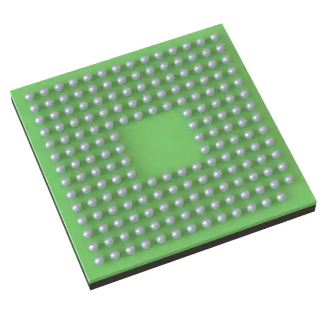

Статус
TMS320F28232PGFA | TMS320F28232PTPQ | TMS320F28232PTPS | TMS320F28232ZHHA | TMS320F28232ZJZA | TMS320F28232ZJZQ | TMS320F28232ZJZS | TMX320F28232ZHHA | TMX320F28232ZJZA | |
Статус продукта | В производстве | В производстве | В производстве | В производстве | В производстве | В производстве | В производстве | В производстве | В производстве |
Доступность образцов у производителя | Нет | Нет | Нет | Нет | Нет | Нет | Нет | Нет | Нет |
N | 1 | 2 | 3 | 4 | 5 | 6 | 7 | 8 | 9 |
Pin | 176 | 176 | 176 | 179 | 176 | 176 | 176 | 179 | 176 |
Package Type | PGF | PTP | PTP | ZHH | ZJZ | ZJZ | ZJZ | ZHH | ZJZ |
Industry STD Term | LQFP | HLQFP | HLQFP | BGA MICROSTAR | BGA | BGA | BGA | BGA MICROSTAR | BGA |
JEDEC Code | S-PQFP-G | S-PQFP-G | S-PQFP-G | S-PBGA-N | S-PBGA-N | S-PBGA-N | S-PBGA-N | S-PBGA-N | S-PBGA-N |
Package QTY | 40 | 40 | 40 | 160 | 126 | 126 | 126 | ||
Carrier | JEDEC TRAY (5+1) | EIAJ TRAY (5+1) | JEDEC TRAY (5+1) | ||||||
Маркировка | TMS320 | TMS320 | TMS320 | F28232ZHHA | TMS | 320F28232ZJZQ | 320F28232ZJZS | ||
Width (мм) | 24 | 24 | 24 | 12 | 15 | 15 | 15 | 12 | 15 |
Length (мм) | 24 | 24 | 24 | 12 | 15 | 15 | 15 | 12 | 15 |
Thickness (мм) | 1.4 | 1.4 | 1.4 | .9 | 1.16 | 1.16 | 1.16 | .9 | 1.16 |
Pitch (мм) | .5 | .5 | .5 | .8 | 1 | 1 | 1 | .8 | 1 |
Max Height (мм) | 1.6 | 1.6 | 1.6 | 1.4 | 2.05 | 2.05 | 2.05 | 1.4 | 2.05 |
Mechanical Data | Скачать | Скачать | Скачать | Скачать | Скачать | Скачать | Скачать | Скачать | Скачать |
Parameters / Models | TMS320F28232PGFA | TMS320F28232PTPQ | TMS320F28232PTPS | TMS320F28232ZHHA | TMS320F28232ZJZA | TMS320F28232ZJZQ | TMS320F28232ZJZS | TMX320F28232ZHHA | TMX320F28232ZJZA |
ADC, Ch | 16 | 16 | 16 | 16 | 16 | 16 | 16 | ||
ADC (Ch) | 16 | 16 | |||||||
ADC Resolution | 12-bit | 12-bit | 12-bit | 12-bit | 12-bit | 12-bit | 12-bit | ||
Additional Features | External Interface (XINTF),Single Zone Code Security,32-bit CPU Timers,Watchdog Timer,2-pin Oscillator,AEC-Q100 Automotive Qual | External Interface (XINTF),Single Zone Code Security,32-bit CPU Timers,Watchdog Timer,2-pin Oscillator,AEC-Q100 Automotive Qual | External Interface (XINTF),Single Zone Code Security,32-bit CPU Timers,Watchdog Timer,2-pin Oscillator,AEC-Q100 Automotive Qual | External Interface (XINTF),Single Zone Code Security,32-bit CPU Timers,Watchdog Timer,2-pin Oscillator,AEC-Q100 Automotive Qual | External Interface (XINTF),Single Zone Code Security,32-bit CPU Timers,Watchdog Timer,2-pin Oscillator,AEC-Q100 Automotive Qual | External Interface (XINTF),Single Zone Code Security,32-bit CPU Timers,Watchdog Timer,2-pin Oscillator,AEC-Q100 Automotive Qual | External Interface (XINTF),Single Zone Code Security,32-bit CPU Timers,Watchdog Timer,2-pin Oscillator,AEC-Q100 Automotive Qual | External Interface (XINTF) Single Zone Code Security 32-bit CPU Timers Watchdog Timer 2-pin Oscillator AEC-Q100 Automotive Qual | External Interface (XINTF) Single Zone Code Security 32-bit CPU Timers Watchdog Timer 2-pin Oscillator AEC-Q100 Automotive Qual |
Analog to Digital Converter, ADC | ADC12: 2-S/H, 12.5-MSPS | ADC12: 2-S/H, 12.5-MSPS | ADC12: 2-S/H, 12.5-MSPS | ADC12: 2-S/H, 12.5-MSPS | ADC12: 2-S/H, 12.5-MSPS | ADC12: 2-S/H, 12.5-MSPS | ADC12: 2-S/H, 12.5-MSPS | ||
Analog to Digital Converter (ADC) | ADC12: 2-S/H 12.5-MSPS | ADC12: 2-S/H 12.5-MSPS | |||||||
Approx. Price (US$) | 12.25 | 1ku | 12.25 | 1ku | |||||||
CAN | 2 | 2 | 2 | 2 | 2 | 2 | 2 | ||
CAP | 4 | 4 | 4 | 4 | 4 | 4 | 4 | 4 | 4 |
CPU | C28x | C28x | C28x | C28x | C28x | C28x | C28x | C28x | C28x |
DMA, Ch | 6 | 6 | 6 | 6 | 6 | 6 | 6 | ||
FPU | No | No | No | No | No | No | No | ||
Flash, KB | 128 | 128 | 128 | 128 | 128 | 128 | 128 | ||
Flash(KB) | 128 | 128 | |||||||
Тактовая частота, МГц | 100 | 100 | 100 | 100 | 100 | 100 | 100 | ||
Frequency(MHz) | 100 | 100 | |||||||
GPIO | 88 | 88 | 88 | 88 | 88 | 88 | 88 | 88 | 88 |
High Resolution PWM, Ch | 4 | 4 | 4 | 4 | 4 | 4 | 4 | ||
High Resolution PWM(Ch) | 4 | 4 | |||||||
I2C | 1 | 1 | 1 | 1 | 1 | 1 | 1 | 1 | 1 |
Рабочий диапазон температур, C | от -40 до 85,-40 до 125 | от -40 до 85,-40 до 125 | от -40 до 85,-40 до 125 | от -40 до 85,-40 до 125 | от -40 до 85,-40 до 125 | от -40 до 85,-40 до 125 | от -40 до 85,-40 до 125 | ||
Operating Temperature Range(C) | -40 to 85 -40 to 125 | -40 to 85 -40 to 125 | |||||||
Other Actuation Features | N/A | N/A | N/A | N/A | N/A | N/A | N/A | N/A | N/A |
Other Connectivity Features | McBSP,CAN | McBSP,CAN | McBSP,CAN | McBSP,CAN | McBSP,CAN | McBSP,CAN | McBSP,CAN | McBSP CAN | McBSP CAN |
Other Sensing Features | N/A | N/A | N/A | N/A | N/A | N/A | N/A | N/A | N/A |
PWM, Ch | 12 | 12 | 12 | 12 | 12 | 12 | 12 | ||
PWM Technology Type | Type 0 | Type 0 | Type 0 | Type 0 | Type 0 | Type 0 | Type 0 | Type 0 | Type 0 |
PWM(Ch) | 12 | 12 | |||||||
Package Group | LQFP | LQFP | LQFP | BGA MICROSTAR | BGA | BGA | BGA | BGA MICROSTAR | BGA |
Package Size: mm2:W x L, PKG | 176HLQFP: 676 mm2: 26 x 26(HLQFP) | 176HLQFP: 676 mm2: 26 x 26(HLQFP) | 176HLQFP: 676 mm2: 26 x 26(HLQFP) | 179BGA MICROSTAR: 144 mm2: 12 x 12(BGA MICROSTAR) | 176BGA: 225 mm2: 15 x 15(BGA) | 176BGA: 225 mm2: 15 x 15(BGA) | 176BGA: 225 mm2: 15 x 15(BGA) | ||
Package Size: mm2:W x L (PKG) | 179BGA MICROSTAR: 144 mm2: 12 x 12(BGA MICROSTAR) | 179BGA MICROSTAR: 144 mm2: 12 x 12(BGA MICROSTAR) | |||||||
Processing Accelerators | DMA | DMA | DMA | DMA | DMA | DMA | DMA | DMA | DMA |
QEP | 2 | 2 | 2 | 2 | 2 | 2 | 2 | 2 | 2 |
RAM, KB | 52 | 52 | 52 | 52 | 52 | 52 | 52 | ||
RAM(KB) | 52 | 52 | |||||||
Rating | Catalog | Catalog | Catalog | Catalog | Catalog | Catalog | Catalog | Catalog | Catalog |
SPI | 1 | 1 | 1 | 1 | 1 | 1 | 1 | 1 | 1 |
Total Processing, MIPS | 100 | 100 | 100 | 100 | 100 | 100 | 100 | ||
Total Processing (MIPS) | 100 | 100 | |||||||
UART | 2 | 2 | 2 | 2 | 2 | 2 | 2 | 2 | 2 |
