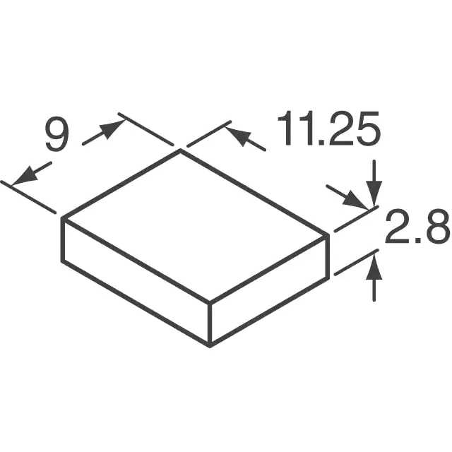

Корпус | 11.25mm × 9mm × 2.82mm LGA Габаритный чертеж корпуса | 11.25mm × 9mm × 2.82mm LGA Габаритный чертеж корпуса | 11.25mm × 9mm × 2.82mm LGA Габаритный чертеж корпуса |
Код корпуса | LGA | LGA | LGA |
Индекс корпуса | 05-08-1804 | 05-08-1804 | 05-08-1804 |
