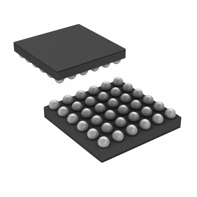

LTM8065EY#PBF | LTM8065IY#PBF | |
N | 1 | 2 |
Корпус | 6.25mm × 6.25mm × 2.32mm BGA Габаритный чертеж корпуса | 6.25mm × 6.25mm × 2.32mm BGA Габаритный чертеж корпуса |
Код корпуса | BGA | BGA |
Индекс корпуса | 05-08-1998 | 05-08-1998 |
Количество выводов | 36 | 36 |
Parameters / Models | LTM8065EY#PBF | LTM8065IY#PBF |
Архитектура | Constant Frequency Current Mode | Constant Frequency Current Mode |
Demo Boards | DC2251 | DC2251 |
Design Tools | LTspice Model | LTspice Model |
Экспортный контроль | нет | нет |
Основные особенности | Low EMI, Silent Switcher Architecture, Burst Mode, Resistor Set Frequency, External Synchronization | Low EMI, Silent Switcher Architecture, Burst Mode, Resistor Set Frequency, External Synchronization |
Тактовая частота, kHz | 3000 | 3000 |
Frequency Adjust Range | 200kHz to 3MHz | 200kHz to 3MHz |
Frequency Sync Range | 200kHz to 3MHz | 200kHz to 3MHz |
Integrated Inductor | да | да |
Ishutdown, мкА | 3 | 3 |
Isupply, мА | 0.008 | 0.008 |
Monolithic | да | да |
Количество выходов | 1 | 1 |
Рабочий диапазон температур, °C | от 0 до 85 | от -40 до 85 |
Выходной ток, A | 2.5 | 2.5 |
Synchronous | да | да |
Topology | Buck | Buck |
Topology 1 | Buck | Buck |
Vin Max, В | 40 | 40 |
Vin Min, В | 3.4 | 3.4 |
Vout Max, В | 18 | 18 |
Vout Maximum | 18V | 18V |
Vout Min, В | 0.97 | 0.97 |
Vref Accuracy Over Temp, % | 1 | 1 |
