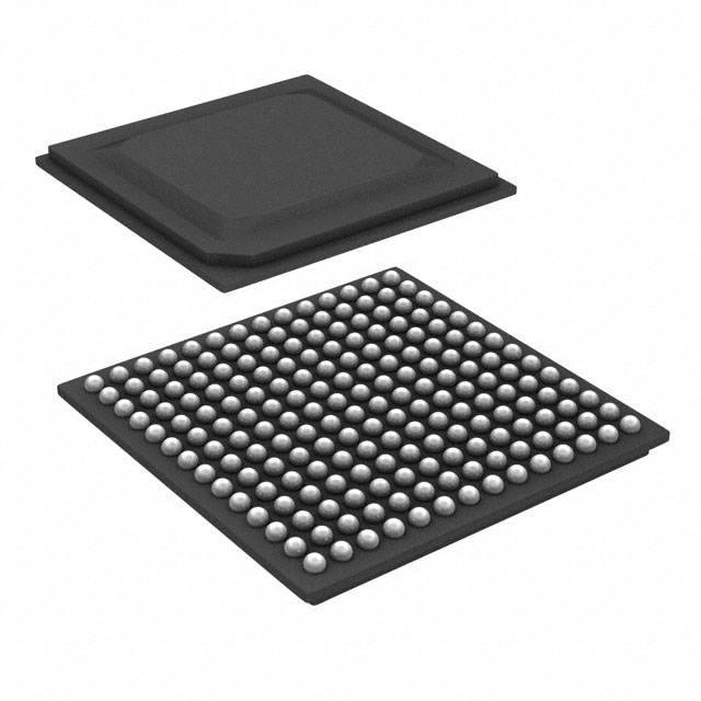

AD9684BBPZ-500 | AD9684BBPZRL7-500 | |
Статус продукта | В производстве (Подходит для новых разработок, но могут существовать и более новые альтернативы) | В производстве (Подходит для новых разработок, но могут существовать и более новые альтернативы) |
N | 1 | 2 |
Корпус | 196 ball (12x12x1.38 w/7.5mm EP) | 196 ball (12x12x1.38 w/7.5mm EP) |
Количество выводов | 196 | 196 |
Код корпуса | BP-196-3 | BP-196-3 |
Parameters / Models | AD9684BBPZ-500 | AD9684BBPZRL7-500 |
ADC SNR in dBFS(typ), dBFS | 69.2 | 69.2 |
Bits, bits | 14 | 14 |
Количество каналов | 2 | 2 |
Data Output Interface | Parallel LVDS | Parallel LVDS |
INL in LSB(typ), LSBs | 2.5 | 2.5 |
Рабочий диапазон температур, °C | от -40 до 85 | от -40 до 85 |
Power(typ), W | 2.2 | 2.2 |
Sample Rate(max), SPS | 500M | 500M |
Vin Range(typ), V p-p | 2.06 | 2.06 |
