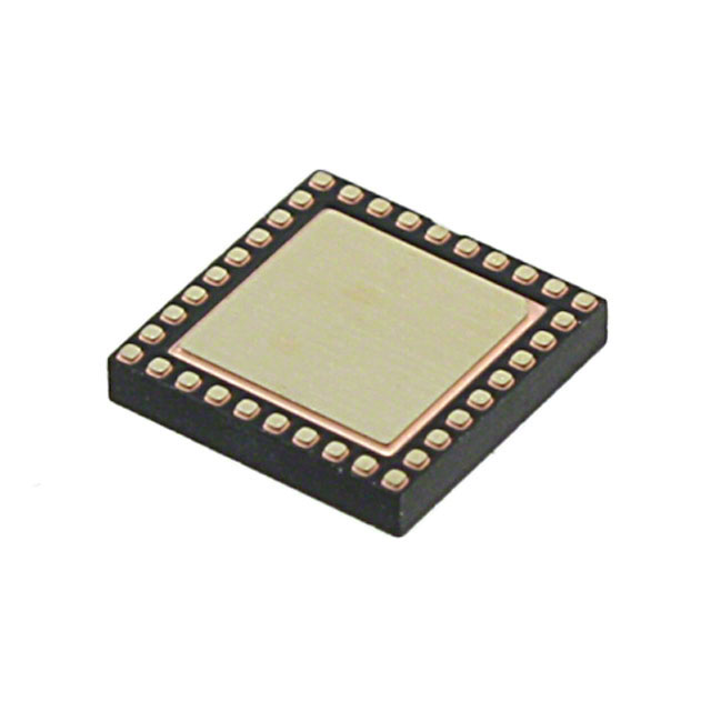

MicrochipвЂs dsPIC33E family of digital signal controllers (DSCs) features a 70 MIPS dsPICВ® DSC core with integrated DSP and enhanced on-chip peripherals
16-Bit Microcontrollers and Digital Signal Controllers with High-Speed PWM, Op Amps and Advanced Analog

DSPIC33EP64MC203-E/TL | DSPIC33EP64MC203-H/TL | DSPIC33EP64MC203-I/TL | DSPIC33EP64MC203T-E/TL | DSPIC33EP64MC203T-H/TL | DSPIC33EP64MC203T-I/TL | |
Статус продукта | В производстве (Подходит для новых разработок, но могут существовать и более новые альтернативы) | В производстве (Подходит для новых разработок, но могут существовать и более новые альтернативы) | В производстве (Подходит для новых разработок, но могут существовать и более новые альтернативы) | В производстве (Подходит для новых разработок, но могут существовать и более новые альтернативы) | В производстве (Подходит для новых разработок, но могут существовать и более новые альтернативы) | В производстве (Подходит для новых разработок, но могут существовать и более новые альтернативы) |
N | 1 | 2 | 3 | 4 | 5 | 6 |
Корпус | VTLA | VTLA | VTLA | VTLA | VTLA | VTLA |
Количество выводов | 36 | 36 | 36 | 36 | 36 | 36 |
Parameters / Models | DSPIC33EP64MC203-E/TL | DSPIC33EP64MC203-H/TL | DSPIC33EP64MC203-I/TL | DSPIC33EP64MC203T-E/TL | DSPIC33EP64MC203T-H/TL | DSPIC33EP64MC203T-I/TL |
# of Comparators | 4 | 4 | 4 | 4 | 4 | 4 |
ADCC with Computation | No | No | No | No | No | No |
Angular Timer | No | No | No | No | No | No |
Архитектура | 16 | 16 | 16 | 16 | 16 | 16 |
CPU | 16-bit dsPIC DSC | 16-bit dsPIC DSC | 16-bit dsPIC DSC | 16-bit dsPIC DSC | 16-bit dsPIC DSC | 16-bit dsPIC DSC |
CRC/Scan | Yes | Yes | Yes | Yes | Yes | Yes |
EEPROM / HEF | 0 / HEF | 0 / HEF | 0 / HEF | 0 / HEF | 0 / HEF | 0 / HEF |
High Voltage Capable | No | No | No | No | No | No |
I2C | 2 | 2 | 2 | 2 | 2 | 2 |
Internal Oscillator | 7.37 MHz, 32 kHz | 7.37 MHz, 32 kHz | 7.37 MHz, 32 kHz | 7.37 MHz, 32 kHz | 7.37 MHz, 32 kHz | 7.37 MHz, 32 kHz |
Internal Voltage Reference, Bandgap | No | No | No | No | No | No |
Math Accelerator | No | No | No | No | No | No |
Max # PWM outputs, including complementary outputs | 10 | 10 | 10 | 10 | 10 | 10 |
Max 16 Bit Digital Timers | 5 | 5 | 5 | 5 | 5 | 5 |
Max A/D Resolution, bits | 12 | 12 | 12 | 12 | 12 | 12 |
Max D/A Resolution, bits | 4 | 4 | 4 | 4 | 4 | 4 |
Max PWM Resolution, bits | 16 | 16 | 16 | 16 | 16 | 16 |
Max. CPU Speed MHz | 70 | 70 | 70 | 70 | 70 | 70 |
Number of D/A Converters | 1 | 1 | 1 | 1 | 1 | 1 |
Рабочий диапазон температур, °C | от -40 до +125 | от -40 до >+125 | от -40 до +85 | от -40 до +125 | от -40 до +85 | |
Operation Voltage Max.(V) | 3.6 | 3.6 | 3.6 | 3.6 | 3.6 | 3.6 |
Operation Voltage Min.(V) | 3 | 3 | 3 | 3 | 3 | 3 |
Operational Amplifier | 3 | 3 | 3 | 3 | 3 | 3 |
Peripheral Pin Select, PPS | Yes | Yes | Yes | Yes | Yes | Yes |
Pin count | 36 | 36 | 36 | 36 | 36 | 36 |
Размер памяти программ, Kbytes | 64 | 64 | 64 | 64 | 64 | 64 |
RAM, bytes | 8192 | 8192 | 8192 | 8192 | 8192 | 8192 |
SPIв„ў | 2 | 2 | 2 | 2 | 2 | 2 |
Temp. Range Max. | 125 | 125 | 125 | 125 | 125 | 125 |
Temp. Range Min. | -40 | -40 | -40 | -40 | -40 | -40 |
Total # of A/D channels | 8 | 8 | 8 | 8 | 8 | 8 |
UART | 2 | 2 | 2 | 2 | 2 | 2 |
Windowed Watchdog Timer, WWDT | Yes | Yes | Yes | Yes | Yes | Yes |
Zero Cross detect | No | No | No | No | No | No |
