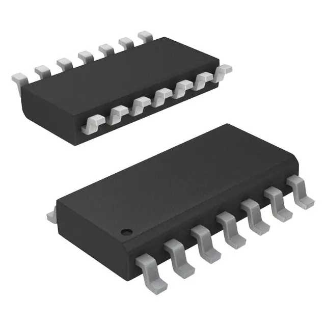

Datasheet Intersil ISL28433 — Даташит
Производитель | Intersil |
Серия | ISL28433 |
Quad Micropower, Chopper Stabilized, RRIO Operational Amplifier
