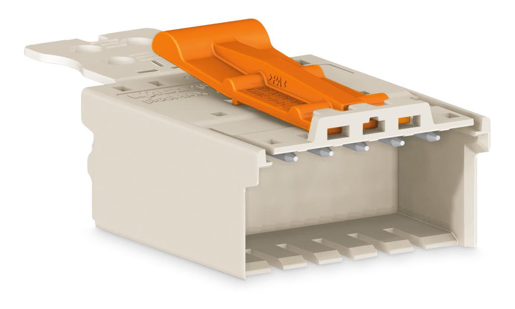

Datasheet Wago 2091-1503/002-3000 — Даташит
1-проводная вилка; Зажимная планка; прямая маркировка; 1,5; Шаг контактов 3,5 мм; 3-пол.

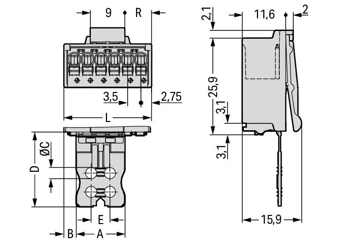

Габариты: глубина | 44 mm / 1.732 inch |

Height | 15.9 mm / 0.626 inch |

Pin spacing | 3.5 mm (0.138 inch) |

Ширина | 10.5 mm / 0.413 inch |
