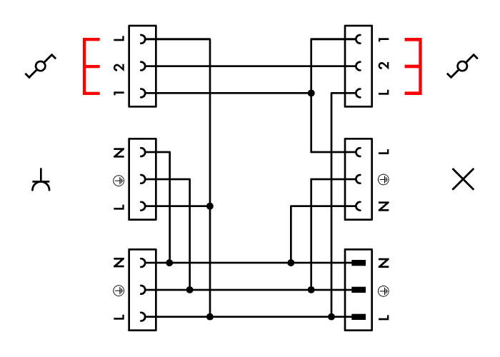

Закорачивающая вставка; коричневый штекер с корпусом разгрузки натяжения в сборе; 3-пол.; 1 + 2
Цены
Перемыкающий штекер Коричневый штекер с установленным корпусом для разгрузки от натяжения 3-конт.

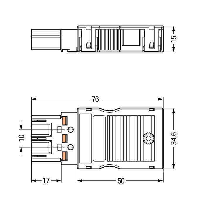

Габариты: глубина76 mm / 2.992 inch
Fire load0.472 MJ
Flammability class per UL94V0
GTIN4045454148317
Height15 mm / 0.591 inch

Number of Poles3
Pin spacing10 mm (0.394 inch)

Вес23.193 г
Ширина34.6 mm / 1.362 inch
