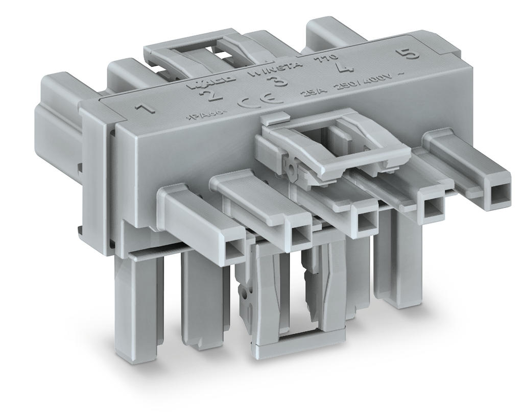

Т-образный распределительный соединитель; 1 штекер / 2 розетки; 5-пол.; для тонких проволочных выводов; с третьим фиксирующим рычагом; 100% защита от неправильного подсоединения; съемные

Coding | B |
Цвет | gray |

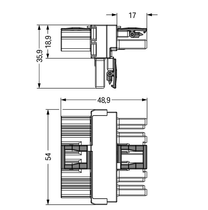

Габариты: глубина | 48.9 mm / 1.925 inch |
Fire load | 0.526 MJ |
GTIN | 4050821702221 |
Height | 36.1 mm / 1.421 inch |

Locking lever | да |
Locking of plug-in connection | locking lever |
Marking | 1 2 3 4 5 |

Ширина | 54 mm / 2.126 inch |
