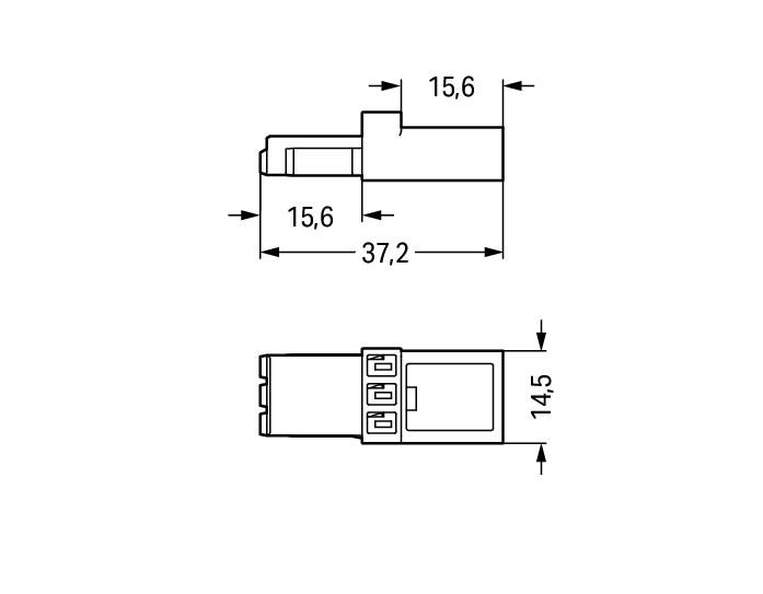

Габариты: глубина | 37.2 mm / 1.465 inch |

Ширина | 14.5 mm / 0.571 inch |
