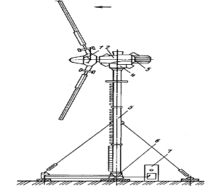

Всем огромный привет !
Решил открыть с ходу отдельную тему . По причине полного отсутствия опыта в таком деле, и отсутствия такой темы на данную схему в подробностях. Есть похожие, но там много всего и запутано.
Попрошу Вас, людей с опытом, помочь мне в конструировании, помощи в рассчётах такого генератора и в принципе всех схем подключения, введение в эксплуатацию всей ветроустановки.
И с начала...
Зарядился я идеей создать на участке ветроустановку малой силы. Такой себе ветрячёк.Такие "игрушки" не дешёвые. Осознаю это. Воспринимаю весьма серьёзно. И к данному делу подхожу основательно.
Весь процесс сборки и опыты буду выкладывать в данной теме. Естественно с фотографиями.
...и глупыми вопросами.
И так. В планах 1kw.
Сегодня заказал 40 магнитов. Размерами 50*25*12.5 мм (Придут по почте сфоткаю. )
Имею купленную пару днями раньше, вазовскую заднюю ступицу, от восьмёрки.
Вес 2.81 кг. В сборе. Новенькая и чистенькая. Люблю чистоту.
На 29 февраля 2016 . Состояние работ : http://www.rlocman.ru/forum/showpost...postcount=1108
Последний раз редактировалось Владимир.74; 27.02.2016 в 20:34. Причина: Выхожу на реалии.

Сама ступица (мне обошлась 22 $ ) :
И простенький прибор для начала. Б/У. был куплен ранее.
И сразу вопрос. Начну с основы данного генератора. Нужны ли токарные работы для ступицы ?
На фото стрелкой показал место. Видел в инете, что первый диск(ротор) можно ставить с этой стороны( диски буду резать под заказ, скорей всего лазерной резкой)
А раз так, то надо удалять радиус. Не ослабит ли это конструкцию ?
