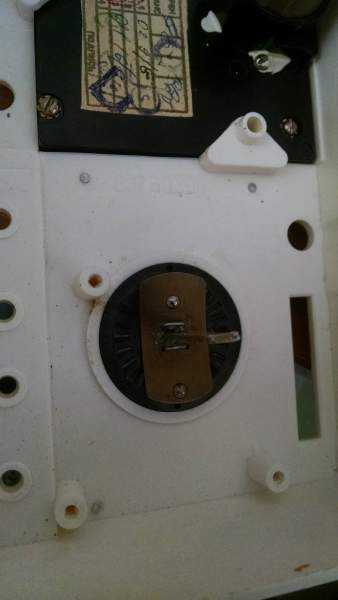

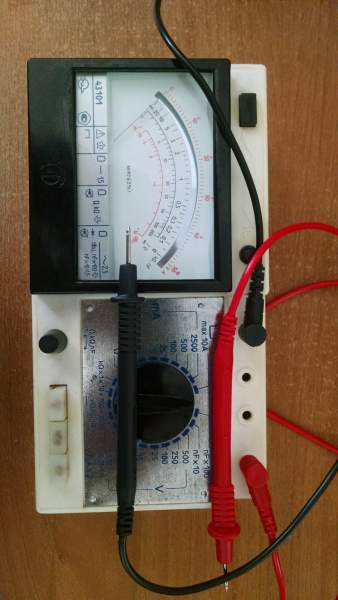

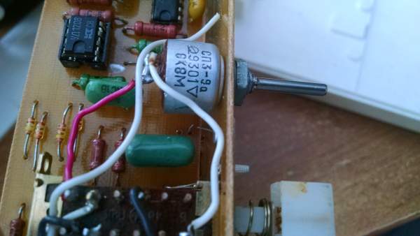

все, сделал, огромное спасибо за помощь, особенно spasatell за "наколку", начал искать первый контакт переключателя, прозваниваю цепь от + и до переключателя и ни чего! начал искать смотрел, смотрел, все вроде целое и цепи нет! и добрался до проволочного перехода с платы на плату, и вот она поломка
оборвана проволочка, блин, а я уже успел к своему сожалению поменять УД-ку! не нужна ли после этого калибровка!?
вот он красавец!
щупы конечно китайское го...но, но пока и так сойдет, вроде теперь все измеряет, сопротивление только было одно под рукой, но позже попробую еще.
еще раз всем спасибо за помощь

к стати, при разборке выяснилось что пружинные держатели позиционера переключателя отвалились, видимо его уже снимали, думал как его зафиксировать, засверлил углы пружинной пластины, в них вставил П образные фиксаторы из скрепок, зафиксировал их на секундный гелевый клей, может быть кому то это поможет для ремонта, держится пока что отлично.

Ищи обрыв шунта, резисторы после проволочного, низкоомные, или обрыв, как писали выше, проволочного перехода между платами (пост 111).
