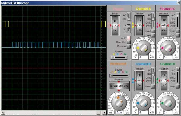

Делаю управление скоростью двигателя, на ардуине, реализовал ШИМ синуса. Увидел на осциллографе, первые и последние импульсы какие то слишком неправильные первый широкий, потом очень узкий, а последние черезчур широкие, начал разбираться.
Частота ШИМ 256кГц=4мкс, синус в ардуине считается по моим вычислениям где то 300 мкс, (по поиску в интернете 2000 тактов 125 мкс).
Сейчас пару дней разбирался с темой, думаю сделать следующее.
большой точности не нужно,
до ПИ/6 можно взять приближение sin(x)=6 точность 4%
до ПИ/2 думаю отнимать второй член ряда x^3/3! = x*x*x/6 для ПИ/2 выходит 0,92 => 8%
Оценка

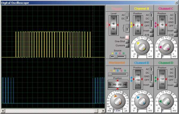

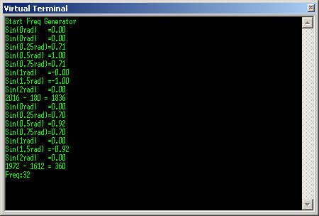

16.07.2018 15:46 #18
Так мне больше нравиться.
Пачка синусов, (без учета вывода в терминал) 1800 и 360 мкс по штатной и приближенной формуле.
Пойду перепаивать транзисторы и запускать в железе.

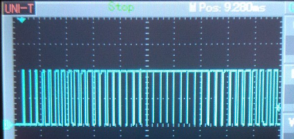

16.07.2018 17:00 #20
Цитата:
Сообщение от taraserker
а вот так это выглядит при тактовой 4МГц без дуриновских костылей
ШИМ 26.3КГц
почуВствуй разницу
