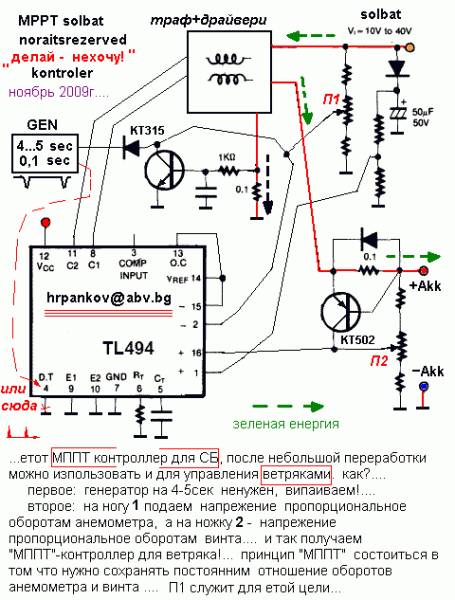

Пожалуста! Полушаг - второй. Регулятор нагрузки, с качествами МРРТ
Мой кабинет, мои картинки, моя запилившаяся схемка:
http://www.rlocman.ru/forum/picture....&pictureid=675
Но вот зараза! Анемометра и оборотометра нема!!! Мож поможете вийти из ситуации?..

Этот, предложенный Вами принцип, - неверный.
Указанное отношение не должно оставаться постоянным при работе ветроустановки, поскольку у любого пропеллера КИЭВ зависит от скорости ветра, хотя бы по той причине, что критерий Рейнольдса и динамическая вязкость воздуха зависят от скорости ветра.
Простейшее доказательство.
1. Веет легкий-легкий ветерок, анемометр вертится, а тяжелый пропеллер стоит на месте - давления воздуха недостаточно для преодоления трения покоя в подшипниках.
2. Ветер сильный и дует порывами с разных сторон - анемометру безразлично, а тяжелая ветроголовка из-за своей инерционности и действующей на вращающиеся пропеллер и ротор генератора с большими моментами инерции, силы Кориолиса не успевают разворачиваться на ветер - стремятся сохранить положение оси своего вращения.

Не будет. Т.к. для каждого пропеллера (диаметра, числа лопастей и профиля лопасти) зависимость отбираемой от ветра мощности от скорости ветра индивидуальна.
Поэтому алгоритм работы MPPT-контроллеров для ветроустановок совершенно другой, не требует измерения скорости ветра и оптимизирует работу AC-DC, DC-DC или AC-DC-AC преобразователя в зависимости от одного из 3-х режимов работы ветроустановки:
- малая мощность и нагрузка "голодает";
- средняя мощность - нагрузка работает в номинальном режиме, накапливается резерв;
- избыточная мощность.

Цитата:
Сообщение от Сашун
Кое-что из перечисленного без особого труда можно устранить. Например, трение в подшипниках при малом ветре, когда анемометр вертится, а пропеллер нет. Такой уровень сигнала анемометра просто не учитывать. Инерцию пропеллера тоже легко компенсировать интегрированием сигнала анемометра. А вот с изменением КИЭВ при разных скоростях что-то придумать сложно. Хотя, если правильно спроектировать винт, то потери будут не очень большие. Имхо.
