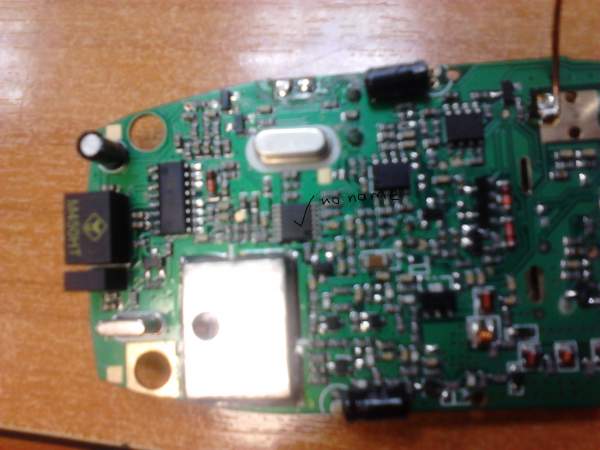

всем привет!
спрошу в этой теме, такая же рацейка "COM1 T-628"
Такая проблемма, включалась через раз, сейчас вообще отказалась включаться.
Драйвер питания 3,3В формирует. дальше и прикинуть не могу куда кинуться) У кого есть опыт? Выручайте парни!

14.01.2014 12:36 #7
Что за проц стоит,доходит ли 3.3В до него(непосредственно на него!)?Прогрей кварц(возле проца).Да-без осциллографа трудно в таких мыльницах...

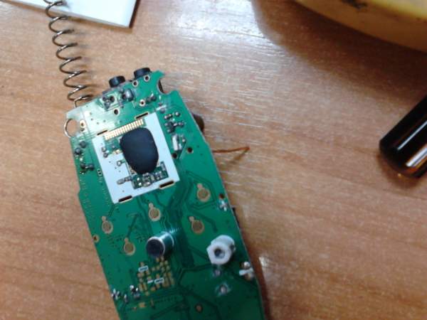

14.01.2014 12:55 #8
а проц падла под каплей, щас фотку придумаю
Хотя... рядом с кварцем есть микруха без надписей
Под рукой есть осциллограф H3015

14.01.2014 13:12 #9
Осциллом смотри генерацию кварца,обмен на шине проц/синтезатор...Проц под кетайской черной соплёй,обычно дохнет без причины,после двух/трёх падений рацухи...).

14.01.2014 13:16 #10
фотки
Отмечена микра без названия, она и есть проц?
