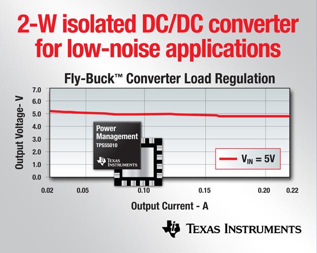

Компания TI представляет изолированный 2-Вт DC/DC преобразователь для источников питания с низким уровнем шума
Texas Instruments TPS55010
Изолированный 2- Вт, 6-В обратноходовой преобразователь Fly-Buck™ подходит для работы в чувствительных к помехам системам сбора данных и системах питания интерфейса
Компания Texas Instruments представила высокоэффективный драйвер трансформатора с обратной связью по первичной обмотке для изолированных источников питания мощностью 2 Вт, которые используются для промышленной автоматизации, в программируемых логических контроллерах, а также в других чувствительных к помехам устройствах сбора данных.
Выбираем схему BMS для заряда литий-железофосфатных (LiFePO4) аккумуляторов
Высокоэффективный преобразователь TPS55010 со встроенными ключами FET использует простую и уникальную обратноходовую топологию для обеспечения изолированного питания и предотвращения возникновения общего контура по цепи заземления между аналоговыми схемами и коммуникационными интерфейсами, например RS-485 и RS-232, с нерегулируемыми входами 3.3 В или 5 В. В этом 2-Вт преобразователь не требуется использовать оптопары. Его энергоэффективность составляет 85 %.
Texas Instruments - TPS55010
Управление питанием для высокоскоростной цифровой изоляции
Изолированный преобразователь DC/DC может использоваться с высокоскоростными цифровыми изоляторами, например ISO721 и ISO722, изолированными передатчиками, например изолированным устройством ISO1176 Profibus, изолированным 3.3-В RS-485 ISO35, а также изолированным 5-В передатчиком ISO3086 RS-485. Помимо TPS55010 можно использовать 1-Вт бескорпусной модуль DCP010505 с интегрированным трансформатором, который также обеспечивает изолированное питание и уменьшает число контуров, возникающих в цепи земляной шины.
Основные особенности и преимущества модели TPS55010
  • 2-Вт изолированный преобразователь со встроенными ключами FET подходит для множества промышленных приложений. Выходное напряжение задается резистивным делителем и коэффициентом трансформации.
  • Широкий диапазон рабочих частот (от 100 кГц до 2 МГц) обеспечивает гибкость и позволяет оптимизировать эффективность и габариты устройства. Частоту коммутации можно синхронизировать с главным тактовым генератором для уменьшения уровня помех в чувствительных схемах сбора данных.
  • Устройство сохраняет рабочее состояние при температуре перехода –40…150 °C и поставляется в компактном монолитном корпусе QFN размерами 3 × 3 × 1 мм с улучшенными тепловыми характеристиками.
