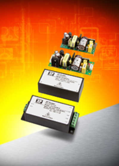

XP Power пополнила свой портфель ультракомпактных AC/DC источников питания с высокой плотностью мощности двумя новыми сериями устройств. Новые продукты включают герметичные источники серии ECE с однополярным выходом, а так же модели семейства ECL с несколькими выходами.
XP Power - ECE and ECL series
ECE20 – это герметичные 20-ваттные устройства, монтируемые на печатную плату, с габаритами всего 27.7 × 52.4 × 23.0 мм, в то время, как ECE40 при выходной мощности 40 Вт имеют габариты 38.1 × 78.7 × 27.9 мм. Устройства серии ECE40 так же имеют герметичный корпус и доступны в версиях для монтажа на печатную плату или в классическом корпусе с винтовыми терминалами. Преобразователи обеих серий имеют плотность мощности 9.97 и 7.82 Вт/см3, соответственно. Размер источников серии ECE20 на 38% меньше, чем предыдущих 15-ваттных моделей.
Источники являются самыми малогабаритными 20- и 40-ваттными продуктами на рынке и обеспечивают высочайшую плотность мощности среди конкурирующих устройств.
Перекрывая весь ряд распространенных выходных напряжений от +3.3 до +48 В, устройства серии ECE идеальны для широкого диапазона маломощных приложений с ограниченными размерами.
Так же были выпущены версии популярной серии ECL с двумя и тремя выходами при мощности 15 и 30 Вт. Эти компактные источники, обладающие размерами всего 30.7 × 62.0 × 24.4 мм, доступны в герметичном или бескорпусном варианте с выводами или винтовыми клеммами. Новые модели с несколькими выходами существуют в вариантах ±12, ±15, 5/12, 5/±12 и 5/±15 В.
Все устройства серий ECE и ECL отличаются потреблением в ненагруженном состоянии менее 0.3 Вт, что позволяет разработчикам создавать устройства, удовлетворяющие всем стандартам энергоэффективности. Представители обеих серий являются «зелеными» источниками энергии.
Не нуждаясь в радиаторах или системах воздушного охлаждения, преобразователи без ухудшения параметров могут работать в большинстве условий эксплуатации при температуре от –10 до +50 °С. Допускается использование преобразователей при температуре до +70 °С с ухудшением параметров.
Устройства соответствуют уровню B стандарта EN550022 по кондуктивному и рассеиваемому излучениям, исключая необходимость использования дополнительных фильтрующих компонентов.
