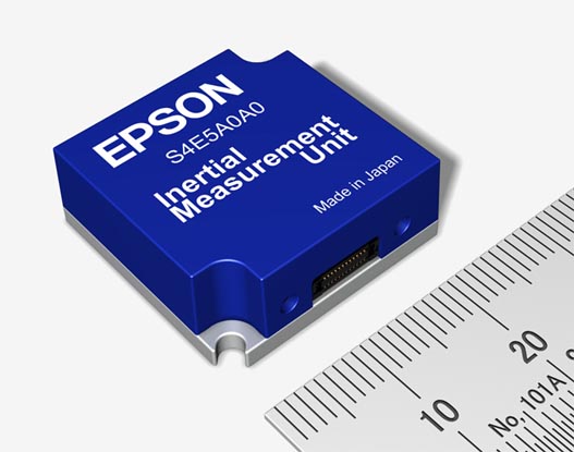

Epson S4E5A0A0
Seiko Epson Corporation объявила о завершении коммерческой разработки нового инерциального измерительного блока (Inertial Measurement Unit – IMU), получившего обозначение S4E5A0A0. При наименьших в своем классе габаритах и потребляемой мощности, блок обеспечивает высокую точность и стабильность измерений.

Кульминацией усилий инженеров Epson стала коммерческая разработка S4E5A0A0 – IMU, отличающегося потрясающей точностью измерений и стабильностью, и, в то же время, самого малогабаритного и энергоэффективного в своем классе. Модуль имеет габариты 24 × 24 × 10 мм и при напряжении питания 3.3 В потребляет ток 30 мА.
IMU состоит из трех гироскопов и трехосевого акселерометра, имея, таким образом, шесть степеней свободы. Гироскоп обеспечивает высокую точность и стабильность (±300 °/с), в то время как акселерометр обеспечивает динамический диапазон ±3 G.
