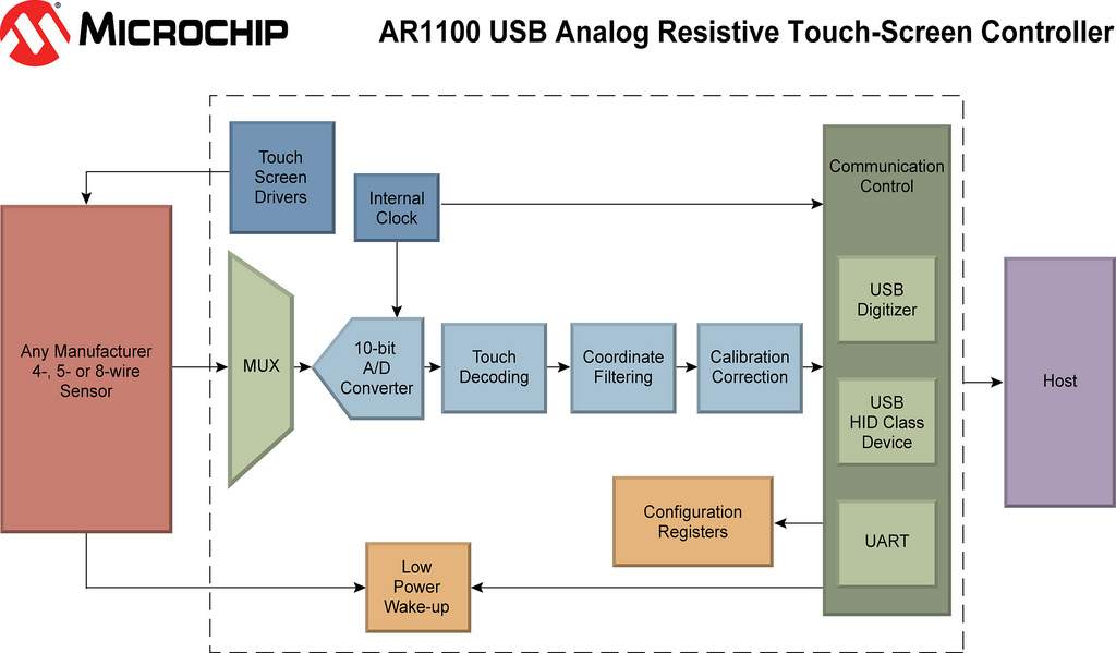

Блок-схема контроллера AR1100
Microchip: Блок-схема контроллера AR1100
