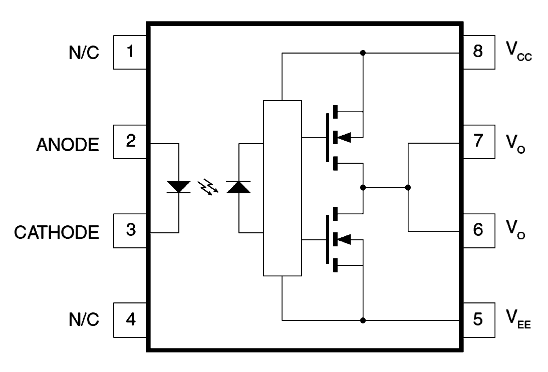

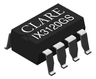

Компания Clare начала производство драйверов серии IX3120 для IGBT/MOSFET транзисторов с оптической развязкой вход – выход. Выходной каскад рассчитан на большие пиковые токи – до 2.5 А и имеет высокую помехозащищенность (минимум 25 кВ/мкс, CMR). Это позволяет применять драйверы для управления IGBT/MOSFET транзисторами средней мощности в схемах управления электродвигателями, промышленных инверторах (например, электросварочные аппараты), импульсных источниках питания и др.
Выбираем схему BMS для заряда литий-железофосфатных (LiFePO4) аккумуляторов
 Clare - IX3120 Clare - IX3120
На входе оптрона драйвера применен светодиод инфракрасного диапазона с малым прямым падением напряжения - 1.25 В. Так же можно отметить, что драйверы имеют прочность изоляции вход – выход 3750 В AC, защиту от пониженного напряжения питания (UVLO) и расширенный диапазон рабочей температуры: –40…+100 °С.
Рабочий диапазон напряжения питания 15…30 В.
Драйверы производятся в двух вариантах корпусов: DIP-8 и SMD-8.
