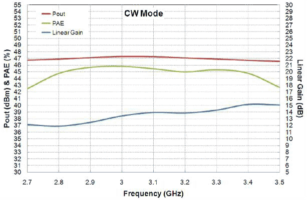

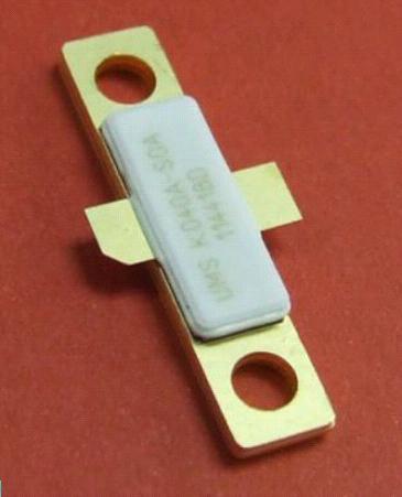

United Monolithic Semiconductors, ведущий европейский производитель СВЧ ИМС, представила новый монолитный усилитель высокой мощности, предназначенный для работы в C диапазоне: CHK040A-SOA. Усилитель построен на основе передовой 0.5 мкм GaN HEMT технологии на подложке из карбида кремния. CHK040A-SOA не имеет встроенных цепей согласования, что позволяет использовать его для решения широкого круга задач, таких как построение усилителя мощности для радиолокационной или связной аппаратуры. Усилитель обеспечивает выходную мощность до 55 Вт (47.4 дБм) в диапазоне частот до 3.5 ГГц с коэффициентом усиления 15 дБ. КПД по добавленной мощности достигает 55 % (60 % в импульсном режиме). На рисунках 1 и 2 отражены зависимости КПД, КУ и выходной мощности от частоты в непрерывном и импульсном режимах. К заказу доступна отладочная плата, изображенная на рисунке 3.

Технические характеристики:
  • Диапазон рабочих частот: до 3.5 ГГц;
  • Выходная мощность в режиме насыщения: 55 Вт (импульсный режим), 50 Вт (непрерывный режим);
  • Коэффициент усиления: 15 дБ;
  • КПД по добавленной мощности: 60 %(импульсный режим), 55 % (непрерывный режим);
  • Напряжение питания: 50 В;
  • Потребляемый ток покоя: 300 мА;
  • Корпус: металлокерамический с балочными выводами.
Характеристики CHK040A-SOA в режиме усиления непрерывного сигнала
Характеристики CHK040A-SOA в режиме усиления непрерывного сигнала:
красный - выходная мощность (дБм)
синий - коэффициент усиления (дБ)
зеленый - КПД (%)
