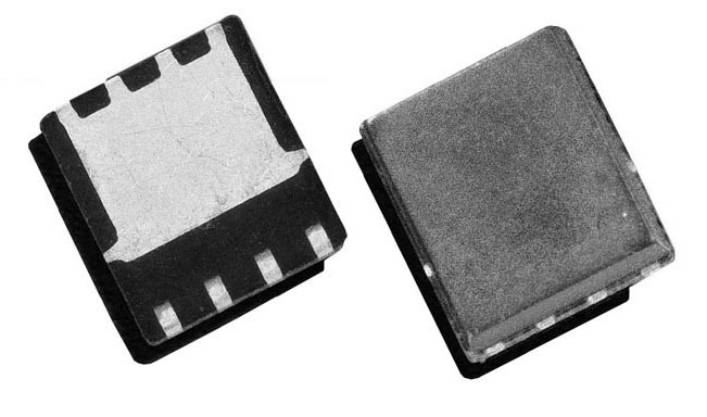

SiRA00DP, SiRA02DP и SiRA04DP выпускаются в корпусе PowerPAK SO-8 размером 6.15 × 5.15 мм. Приборы SiSA04DN, имея примерно такую же эффективность, выпускаются в корпусе PowerPAK 1212-8 втрое меньшей площади (3.30 × 3.30 мм). Все устройства имеют отношение зарядов QGD/QGS равное 0.5, или меньше, что уменьшает влияние эффекта Миллера.
PowerPAK SO-8 vs SO-8 PowerPAK 1212-8
PowerPAK SO-8
в сравнении с корпусом SO-8
 PowerPAK 1212-8
