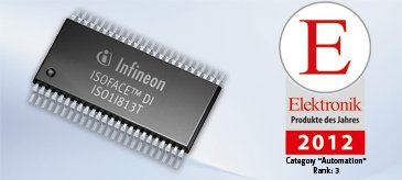

ИС с цифровым входом ISOFACE названа лучшим продуктом 2012 года
ИС с цифровым входом ISOFACE™ названа лучшим продуктом 2012 года

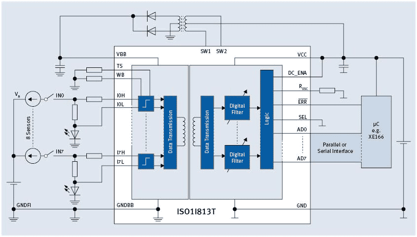

  • ISO1I813T
    • Полное системное решение (интерфейс цифрового входа, гальваническая изоляция и интеллектуальный интерфейс микроконтроллера или ASIC)
    • 8-канальный вход, соответствующий стандарту IEC61131-2 (тип 1/2/3)
    • Встроенная гальваническая изоляция 500 В (AC) (сертифицированная на соответствие стандартам EN60664-1 и UL508)
    • 3.3-В SPI и параллельный интерфейс микроконтроллера
    • Рабочий диапазон Vbb: 9.6…35 В (DC)
    • Настраиваемые фильтры защиты от кратковременных помех
    • Частота дискретизации до 500 кГц
    • Определение обрыва провода
    • Многоуровневая схема детектирования пониженного напряжения Vbb
    • Корпус TSSOP, 8 × 12.5 мм
