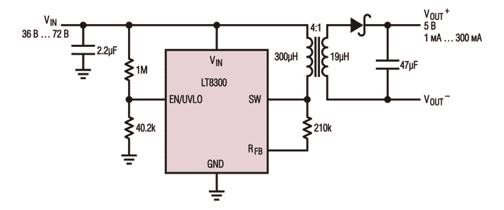

Микромощный изолированный обратноходовой преобразователь с выходным напряжением 5 В
