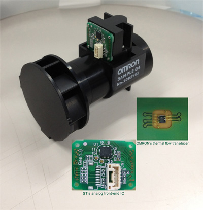

Omron и STMicroelectronics объявили о завершении разработки MEMS датчика расхода газа с уникальным встроенным корректором учета различий газового состава. Omron начинает поставки новых датчиков с ноября 2012 года.
Как и в приборах учета электроэнергии, в расходомерах газа переходят от обычной механической конструкции к интеллектуальным электронным счетчикам с функцией автоматического съема показаний. Сегодня в мире установлено более 400 миллионов механических счетчиков газа, и наиболее крупные поставщики газа готовятся заменить традиционные измерители более точными и надежными электронными устройствами.
В дополнение к более высокой точности и надежности, конструкция датчика Omron/ST позволяет совершенствовать интеллектуальные счетчики газа, которые намного меньше, дешевле и более энергетически эффективны, чем обычное оборудование, что приводит к существенной экономии затрат для коммунальных предприятий и обычных пользователей. Отраслевые аналитики ожидают, что глобальный спрос на интеллектуальные счетчики газа превысит 10 млн. штук в год к началу 2015 года.
Omron - G4
Новый датчик расхода газа объединяет новейший тепловой MEMS (Micro-Electro-Mechanical System) преобразователь потока компании Omron с высокоточной аналоговой входной интегральной схемой ST, что обеспечивает высокую точность измерения скорости потока газа с отличной повторяемостью в производстве. Газовые счетчики, выполненные на основе решения Omron/ST, не требуют конфигурирования под определенный тип газа во время транспортировки или установки, так как естественным образом обеспечивают компенсацию при изменении температуры и давления, а встроенная схема учитывает изменения состава газа. Датчик выполнен в пыленепроницаемом исполнении в соответствии с международными стандартами для газовых расходомеров.
