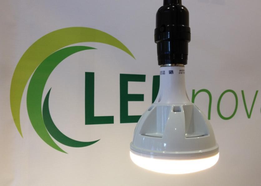

Светодиодные лампы BR30
Лампа Warm Dimming LED BR30 при диммировании имитирует поведение ламп накаливания и галогенных ламп. В лампе EnhanceLite LED-BR30-65-1-27D-IF используется цифровая регулировка яркости, трихроматическое цветовое решение и специальные алгоритмы диммирования, с высокой точностью воспроизводящие кривую Планка для черного тела.
LEDnovation - LED-BR30-65-1-27D-IF
Цветовая температура ламп EnhanceLite LED BR30 становится теплее пропорционально снижению светового потока.
Лампы подойдут для приложений, требующих теплого света: для поворотных и потолочных светильников, для освещения торговых площадей и домашнего освещения общего назначения. Цветовая температура ламп EnhanceLite LED BR30, ориентированных на использование в ресторанах, отелях, магазинах и жилищах, становится теплее пропорционально снижению светового потока. Серийное производство EnhanceLite LED BR30 начинается в конце октября 2012 года.
Индекс цветопередачи ламп EnhanceLite LED BR30 равен 93, цветовая температура при полной подводимой мощности 8.5 Вт составляет 2700K. Лампы BR30 имеют световой выход 680 лм и эффективность 80 лм/Вт. Форм-фактор ламп соответствует требованиям стандарта ANSI.
