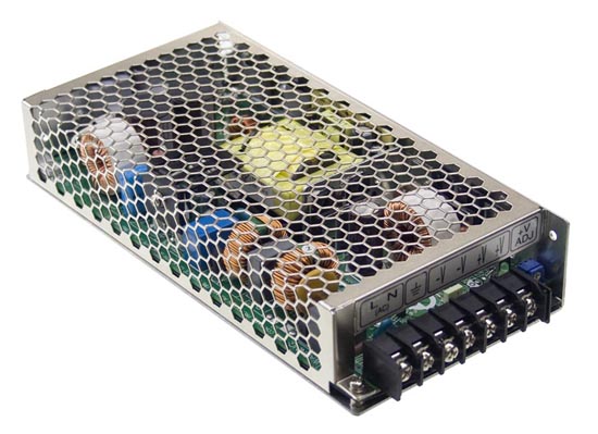

Mean Well MSP-200
Вслед за серией MSP-300 (300 Вт) компания Mean Well начала производство AC-DC преобразователей для медицинского оборудования в защищенном исполнении мощностью 200 Вт – MSP-200. Преобразователи соответствуют международным требованиям безопасности для медицинского оборудования по категории MOOP (средства защиты оператора), имеют малые токи утечки (не более 300 мкA при 264 В AC) и предназначены для применения в оборудовании, не требующем контакта с пациентом. Преобразователи имеют высокий КПД, малое потребление на холостом ходу, низкопрофильную конструкцию (1U). Преобразователи могут выдерживать скачки входного напряжения до 300 В АС в течение 5 секунд. Кроме того MSP-200 имеют дополнительный выход 5 В / 0.3 А, функцию дистанционного управления включением, входы компенсации падения напряжения на выходных проводах.
Выбираем схему BMS для заряда литий-железофосфатных (LiFePO4) аккумуляторов
Mean Well - MSP-200
Преобразователи найдут применение в медицинском оборудовании, требующем низкой утечки тока, в приборах химического и биологического обнаружения и анализа.
Особенности:
  • Диапазон входных напряжений: 85…264 В АС
  • Изоляция вход/выход: 4000 В AC
  • Корректор коэффициента мощности: ≥ 0.95
  • КПД: до 89 %
  • Охлаждение свободной конвекцией
  • Потребляемая мощность без нагрузки менее 0.5 Вт
  • Диапазон рабочих температур: –40…+70 °С (хранение: –40…+85 °С)
  • Габариты: 199 × 98 × 38 мм
Стандартные функции:
  • Защита от:
    • превышения выходного напряжения
    • короткого замыкания и перегрузки на выходе
    • перегрева
  • Соответствуют международным стандартам: UL / CUL / CB / CE
