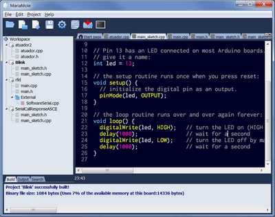

MariaMole IDE полностью совместима с оригинальной Arduino IDE. Импортирование настроек, библиотек и компилирование проекта происходит таким же образом, как и в оригинальной IDE. Самая большое различие здесь – реализация дерева проектов. Пользователи, работающие в Arduino IDE, знают, что при увеличении количества файлов проекта перемещаться между ними становиться трудно и неудобно.

  • Рабочее пространство среды поддерживает работу с несколькими проектами одновременно. В специальных папках можно группировать любое количество проектов, что позволяет организованно хранить проекты и одновременно работать с несколькими различными проектами. Если вы использовали Visual Studio, CodeLite, Code::Blocks, Eclipse и другие современные IDE, вы знаете, что это очень важно. Полезность данной возможности особенно проявляется при разработке системы с несколькими платами Arduino, которые обмениваются данными друг с другом;

  • Поддержка цветовых схем: MariaMole поддерживает темную (темный фон в редакторе кода, по умолчанию) и светлую (редактор кода с белым фоном) цветовую схему, также пользователь может создать свою цветовую схему.
