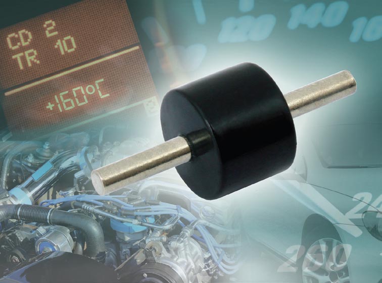

Vishay Intertechnology представила первый в отрасли термопредохранитель, способный без непредусмотренного разрыва цепи в течение 1000 часов работать под током 55 А при температуре +160 °C. Квалифицированные по стандарту AEC-Q200 новые приборы серии Beyschlag HCTF предназначены для размыкания сильноточных цепей в автомобильных приложениях.
Выбираем схему BMS для заряда литий-железофосфатных (LiFePO4) аккумуляторов
Vishay - HCTF 235, HCTF 235 CP
В случае, если окружающая температура поднимается выше порога +235 °C (±15 K), термопредохранители автоматически размыкаются и отключают электрическую цепь. Типичными сферами применения HCTF будут устройства силовой автоэлектроники, постоянно подключенные к аккумуляторной батарее, такие, как вентиляторы и насосы охлаждающей жидкости, системы управления забором воздуха, ABS, блоки предварительного подогрева дизельных двигателей и многое другое.
Термопредохранители рассчитаны на эксплуатацию при значительно больших уровнях мощности, чем любые другие приборы, присутствующие сегодня на рынке, рабочие токи которых ограничены значением 25 А при 23 °C или 12 А при 100 °C. Прочная твердотельная конструкция устройств серии HCTF в сочетании с низким сопротивлением в холодном состоянии, равным 0.1 мОм, гарантирует высокую надежность работы при больших токах и высоких температурах.
Соответствующие требованиям директивы RoHS устройства серии HCTF рассчитаны на рабочее напряжение 24 В. Предохранители HCTF 235 могут монтироваться посредством пайки, а конструкция HCTF 235 CP предусматривает использование зажимных контактов. При необходимости в зажимы могут устанавливаться приборы обоих типов.
В настоящее время доступны как единичные образцы, так и промышленные партии новых приборов. Для заказов большого объема срок поставки составляет 14 недель.
