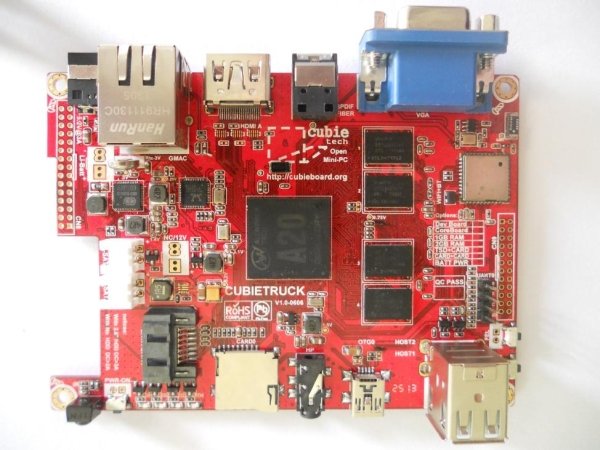

Cubietruck представляет собой новый миникомпьютер компании Cubiesteam, имеющий процессор с двумя ядрами ARM Cortex-A7, до 2 ГБ ОЗУ, модули Gigabit Ethernet, WiFi и Bluetooth.
Хотя этот компьютер и нельзя назвать самым мощным устройством в своем классе, все-таки у него есть несколько козырей в рукаве, например, поддержка двух систем Google Android и Ubuntu Linux.
Cubiesteam - Cubietruck
По сути, Cubietruck это ПК-на-плате, то есть, в корпусе он поставляться не будет. Пользователю придется покупать его отдельно или сделать самому. При размерах платы 110 × 80 новый компьютер имеет множество портов ввода/вывода, а также место для установки кожуха, где может разместиться жесткий диск 2.5" или твердотельный накопитель.
Система оснащена слотом для карт microSD, двумя портами USB, портами HDMI и VGA, разъемом для наушников, интерфейсом SATA 2.0 и дополнительными выводами, которые можно использовать для программирования, отладки или соединения с периферийными устройствами.
Дату выпуска и цену устройства Cubiesteam пока не объявила.
Аппаратная часть
  • Процессор Allwinner A20 с двумя ядрами ARM Cortex-A7, графический ускоритель ARM Mali400 MP2 с поддержкой OpenGL ES 2.0/1.1
  • ОЗУ 1 или 2 ГБ DDR3 480 МГц
  • Встроенный разъем для подключения к мониторам HDMI и VGA 1080p
  • 10 Мб / 100 Мб / 1 Гб Ethernet
  • Модули WiFi и Bluetooth со встроенной на плате антенной
  • Интерфейс SATA 2.0 с поддержкой жестких дисков 2.5" (для винчестеров 3.5" требуется еще одна линия питания 12 В)
  • Память хранения данных: NAND + MicroSD или TSD + MicroSD или 2 × MicroSD
  • 2 × USB HOST, OTG, Toslink (SPDIF Optical), ИК-порт, 4 светодиода, 1 разъем для наушников
  • Питание: 5 В 2.5 А с подключенным жестким диском, поддержка литиевого аккумулятора и часов реального времени
  • 54 дополнительных вывода, включая I2S, I2C, SPI, CVBS, два АЦП низкого разрешения, UART, PS2, два канала ШИМ, TS/CSI, IRDA, линейный вход, вход микрофона, 4 ТВ-входа
  • Размеры платы: 110 × 80 × 1.4 мм
