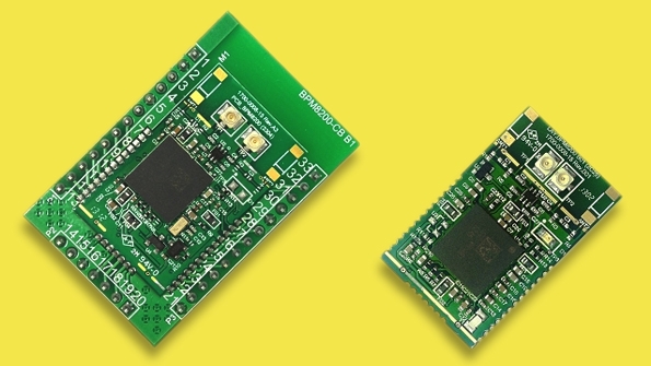

Компания Radiocom Research сообщила о выпуске встраиваемых Wi-Fi модулей с последовательным интерфейсом – RW8200 Embedded Serial to WiFi Module. Миниатюрный модуль с напряжением питания 3.3 В интегрирует специализированный Host-процессор для встраиваемых устройств BCM44362 с ядром ARM Cortex-M3 компании Broadcom, радиочастотную часть, схему тактирования, схемы согласования с антеннами, печатные антенны и коннекторы для подключения внешних антенн. Благодаря наличию автономной подсистемы беспроводного протокола Wi-Fi, организации доступа к данным посредством расширенного набора AT команд и наличию среды разработки ПО, модули позволят OEM производителям  с минимальными инженерными ресурсами внедрить беспроводной интерфейс передачи данных в широкий спектр продуктов, включая даже те, в которых ранее этих возможностей не было.
Radiocom выпускает встраиваемые Wi-Fi модули с последовательным интерфейсом RW8200
Подключение Wi-Fi модуля RW8000 в системе может осуществляться по интерфейсу UART или SPI, однако опционально они поддерживают интерфейс USB (потребуется специальный преобразователь интерфейсов Serial-USB). Такое решение позволит организовать безопасный беспроводной обмен данными посредством последовательного порта с помощью базового набора AT команд. Доступ к дополнительному функционалу беспроводного Wi-Fi интерфейса можно получить с помощью расширенного набора команд. Модуль отвечает спецификации 802.11 b/g/n,  поддерживает стек TCP/IP и работу в Wi-Fi сетях, что говорит о возможности подключения модуля к практически любому устройству с микроконтроллером, включая бытовую технику, потребительскую электронику, «облачные» датчики, медицинское оборудование и охранные системы.
Благодаря высокопроизводительному Host-процессору модуль может работать автономно в качестве Wi-Fi станции или сетевого контроллера. Кроме того, предусматривается возможность использования интегрированных в Host-процессор АЦП, ЦАП и модуля интерфейса I2C, а также отдельных его линий ввода/вывода общего назначения для подключения различных датчиков или дополнительной периферии с целью реализации «облачных» сервисов.

  • 802.11 b/g/n совестимый встраиваемый Wi-Fi модуль;
  • встроенный Host-процессор Broadcom BCM44362 с ядром ARM Cortex-M3;
  • подключение по интерфейсу UART или SPI;
  • опциональная поддержка подключения по интерфейсу USB;
  • поддержка режима Wi-Fi клиента и AP;
  • поддержка операционной системы реального времени;
  • поддержка сетевых протоколов ICMP, ARP, DHCP, TCP, UDP, TCP/IP;
  • конфигурирование с помощью набора AT команд и расширенного набора команд;
  • поддержка функционала безопасности Wi-Fi протокола и алгоритмов шифрования WEP-128, WPA-PSK(TKIP), WPA2-PSK;
  • печатные антенны и разъемы для подключения внешних антенн;
  • максимальная скорость передачи данных 72.2 Мбит/с;
  • напряжение питания 3.3 В;
  • энергопотребление в активном режиме (прием/передача) 250 мА;
  • расширенный диапазон рабочей температуры от -30°С до +85°С;
  • габаритные размеры модуля: 20 × 33 × 2.2 мм;
