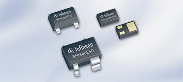

Разработанное Infineon cемейство BFx840xESD – это серия биполярных транзисторов с гетеропереходом (Hetero-junction Bipolar Transistor – HBT), предназначенных для высокопроизводительных 5-ГГц малошумящих усилителей (LNA) в устройствах Wi-Fi. Транзисторы BFx840xESD изготавливаются с использованием SiGe:C B9HFM-процесса, обеспечивающего fT = 80 ГГц, и специальной геометрии для снижения паразитной емкости между подложкой и транзистором, которая приводит к ухудшению высокочастотных характеристик. В результате, при использовании всего 8 пассивных компонентов и отсутствии необходимости согласования входов, транзисторы серии BFx840xESD обеспечивают максимальное усиление 18 дБ и лучший в своем классе коэффициент шума (0.96 дБ) в устройствах 5-ГГц диапазона.
ВЧ транзисторы серии BFx840xESD RF позволяют инженерам улучшить бюджет ВЧ линии связи, а также отношение сигнал/шум (SNR) в маршрутизаторах, точках доступа и мобильных станциях, чтобы увеличить зону покрытия. Это особенно важно при использовании схем модуляции более высокого порядка, например, в новейших спецификациях беспроводной связи с очень высокой пропускной способностью, таких как квадратурная амплитудная модуляция 256-QAM в стандарте IEEE 802.11ac, ужесточающем требования к отношению сигнал/шум как для точки доступа, так и для клиентской системы.
Первые B9HFM SiGe:C-транзисторы предлагаются в стандартном корпусе SOT-343 (BFP840ESD), в корпусе TSFP-4-1 с плоскими выводами (BFP840FESD) и в корпусе TSLP-3-9 малой (0.3 мм) высоты, предназначенном специально для модулей Wi-Fi (BFR840L3RHESD).
