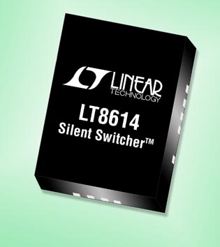

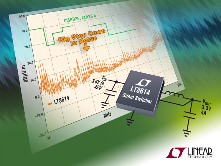

Linear Technology - LT8614Linear Technology сообщила о начале производства импульсных синхронных понижающих преобразователей напряжения LT8614 с выходным током до 4 А и максимальном входном напряжении 42 В. Благодаря использованию уникальной архитектуры Silent Switcher уровень электромагнитных излучений удалось уменьшить более чем на 20 дБ, что существенно ниже граничных значений, предписываемых стандартом CISPR 25 Class 5. Даже при частотах коммутации свыше 2 МГц синхронное выпрямление обеспечивает КПД, достигающий 96%, а режим генерации пачек (режим кратковременного запуска генератора) позволяет при отсутствии нагрузки удерживать ток потребления на уровне ниже 2.5 мкА. Широкий диапазон входных напряжений от 3.4 до 42 В прекрасно согласуется с требованиями автомобильных и промышленных приложений.

Внутренние высококачественные ключи микросхемы LT8614 позволяют отдавать в нагрузку длительный ток до 4 А при выходных напряжениях от 0.97 В. В режиме генерации пачек обеспечивается сверхнизкий ток потребления, необходимый таким приложениям, как постоянно включенные автомобильные системы, нуждающиеся в максимальном времени работы аккумулятора. Уникальной конструкцией LT8614 падение напряжения поддерживается на минимальном уровне (200 мВ при токе 1А) во всех режимах и при любых условиях, что делает реальным использование микросхем в таких сценариях, как холодный запуск двигателя. Малое минимальное время включения дает возможность на постоянной частоте 2 МГц преобразовывать входное напряжение 16 В в выходное напряжение 1.0 В, предоставляя разработчику большой простор для оптимизации энергетической эффективности и шумовых характеристик, не допуская использования приборов в критичных к излучаемым помехам диапазонах частот. Микросхемы выпускаются в 20-выводных корпусах QFN размером 3 × 4 мм.
