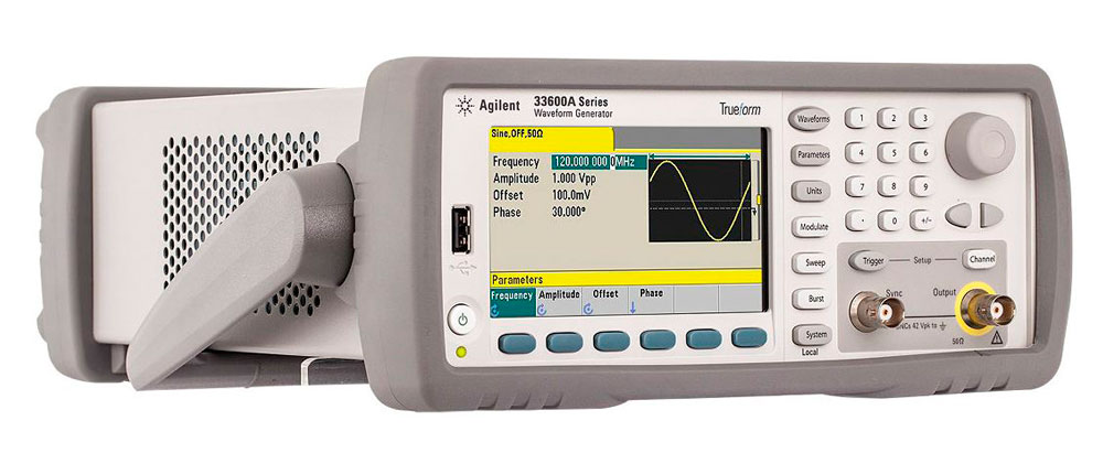

Новые генераторы сигналов Agilent семейства Trueform с диапазоном частот 80 МГц и 120 МГц обеспечивают широкие функциональные возможности и высокую точность сигналов
Agilent 33600A
Компания Agilent Technologies представила новые генераторы сигналов серии 33600A, построенные на основе эксклюзивной технологии Trueform. Благодаря технологии Trueform эти приборы обеспечивают уникальные возможности по созданию полного набора сигналов, необходимых для выполнения широкого круга измерений при решении самых ответственных прикладных задач в процессе разработки и производства электронных устройств.
Выбираем схему BMS для заряда литий-железофосфатных (LiFePO4) аккумуляторов
Agilent - 33600A
Серия генераторов сигналов Agilent 33600A включает четыре одно- или двуканальные модели, которые обеспечивают генерирование сигналов в диапазоне частот до 120 МГц с частотой дискретизации 1 Гвыб./с. Генераторы сигналов серии 33600A имеют самый низкий в своем классе джиттер (менее 1 пс, что в 200 раз лучше, чем у предыдущего поколения генераторов, построенных на основе технологии прямого цифрового синтеза) и минимальный уровень нелинейных искажений, что дает возможность пользователям получать именно те сигналы, которые им нужны. Малое значение джиттера означает, что инженеры могут более точно устанавливать фронты сигналов, что позволяет сократить количество ошибок синхронизации при разработке электронных устройств. Благодаря величине суммарного коэффициента нелинейных искажений менее 0,03% и уровню негармонических составляющих менее 75 дБн, генераторы серии 33600A способны формировать исключительно чистые сигналы, которые не вносят в исследуемую схему шумы, обеспечивая возможность получения более точных результатов.
Очень низкий уровень джиттера и значение времени нарастания и спада порядка 3 нс позволяют инженерам более точно устанавливать точки запуска. Благодаря малой величине нижней границы диапазона выходного напряжения (от 1 мВ, размах) пользователи могут изменять амплитуду выходного сигнала с разрешением от 1 мкВ, что критически важно при тестировании современных низковольтных схем и устройств.
С помощью простых программных обновлений пользователи при необходимости могут легко расширить функциональные возможности своих генераторов серии 33600A, например, увеличить объем памяти до 64 млн. выборок или расширить диапазон частот до 120 МГц. Одна из доступных опций позволяет обеспечить защиту файлов в соответствии с требованиями Справочного руководства Национальной программы по промышленной безопасности (NISPOM).
Технология Trueform
Несмотря на то, что в последние годы для генерирования сигналов произвольной формы преимущественно использовалась технология прямого цифрового синтеза (DDS), присущие ей ограничения часто вынуждали инженеров довольствоваться обеспечиваемыми приборами на ее основе характеристиками или тратить в пять и более раз больше средств на приобретение генераторов сигналов класса high-end. Технология Trueform сочетает в себе достоинства технологии DDS с архитектурой поточечного построения произвольных сигналов, что позволяет устранить эти проблемы. При использовании в генераторах серии 33600A эта технология обеспечивает широкий спектр возможностей, которые, как правило, отсутствуют в генераторах сигналов такого класса.
  • Сложение и комбинирование сигналов позволяет легко добавлять к сигналам шумы для параметрического тестирования устройств с использованием только одного канала. Двухканальные модели допускают сложение и комбинирование до четырех сигналов.
  • Возможность генерирования шума с переменной полосой частот позволяет настраивать диапазон встроенного генератора шума для управления частотным спектром формируемых сигналов.
  • Функция создания сигналов произвольной формы по точкам с возможностью многократного последовательного воспроизведения сегментов сигнала позволяет с высокой точностью генерировать длинные сложные сигналы с минимальным использованием памяти прибора.
  • Возможность формирования псевдослучайных двоичных последовательностей (PRBS) обеспечивает тестирование цифровых последовательных шин подачей на них стандартных PRBS (от PN3 до PN32), что исключает необходимость использования отдельного генератора импульсов.
  • Дополнительный проигрыватель модулирующих IQ сигналов обеспечивает экономичное решение для воспроизведения IQ сигналов беспроводной связи без использования дорогостоящего генератора сигналов или для выполнения, по мере необходимости, корректировки сигналов (например, усиления по амплитуде, смещения канала или асимметрии канала) для более точного представления сигналов.
«Технология Trueform представляет собой революционное изменение в области генерирования сигналов, в отличие от прежних технологий, таких как DDS, — сказала Ей Ху Син (Ee Huei Sin), вице-президент и генеральный менеджер подразделения приборов общего назначения компании Agilent. — Используемый в технологии Trueform эксклюзивный метод цифровой дискретизации обеспечивает непревзойденные характеристики и высочайшее качество сигналов по низкой цене, свойственной приборам на основе DDS. Благодаря этим возможностям наши новые генераторы сигналов Trueform серии 33600A позволяют инженерам значительно сократить сроки разработки даже самых сложных сигналов».
