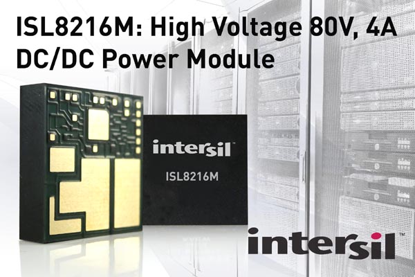

Intersil представила свой первый высоковольтный силовой модуль ISL8216M понижающего DC/DC преобразователя с входным напряжением до 80 В и выходным током до 4 А. Выпуском высокоинтегрированного и простого в использовании модуля Intersil обозначила свой вход в инфраструктуру высоковольтных промышленных приложений. Силовой модуль ISL8216M является законченным источником питания в одном корпусе, пригодным для использования в устройствах широчайшего спектра – от систем телекоммуникационной и сетевой инфраструктуры до заводского испытательного оборудования. Применение прибора потребует от разработчика минимальных затрат времени и сил, ускоряя вывод на рынок конечного изделия.
Intersil - ISL8216M
ISL8216M работает в широком диапазоне входных напряжений от 10 до 80 В, а выходное напряжение может регулироваться от 2.5 до 30 В, что делает силовой модуль гибким и удобным решением для приложений, использующих шины питания 12, 24, 36 и 48 В, включая встраиваемые высоковольтные контроллеры телекоммуникационных плат. Используя единственный модуль, разработчики могут с минимальными затратами времени и средств оптимизировать КПД своих изделий.
ISL8216M представляет собой полностью готовое к использованию решение, дополнив которое лишь пятью внешними компонентами можно быстро и с минимальными производственными рисками создать конструкцию источника питания. Устройство упаковывается в прочный опрессованный корпус размером 15 × 15 × 3.6 мм с уменьшенным тепловым сопротивлением, позволяющий даже при максимальной нагрузке обходиться без теплоотводов или вентиляторов, экономя на плате очень значительное место. ISL8216M содержит полный набор защитных средств, включая защиту от перегрузки по току и отключение при повышенном или пониженном входном напряжении, а также при перегреве.

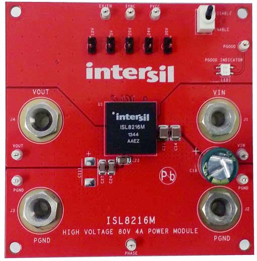

Отладочный модуль ISL8216MEVAL1Z
Отладочный модуль ISL8216MEVAL1Z.
