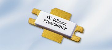

Новый LDMOS-транзистор с выходной мощностью 450 Вт для диапазона 960…1215 МГц авиационной электроники
Infineon PTVA104501EH
Новый LDMOS-транзистор PTVA104501EH компании Infineon, предназначенный для авиационной электроники, которая работает в диапазоне 960…1215 МГц, имеет выходную мощность 450 Вт (при длительности импульса 128 мкс, коэффициент заполнения 10%). Коэффициент усиления — 17 дБ, КПД — 57%.
Прибор PTVA104501EH, созданный для коммерческой авионики и радарных систем, станет отличным дополнением к 1000-Вт (P1дБ) транзистору высокой мощности PTVA101K02EV компании Infineon.
50-В LDMOS-транзисторы компании Infineon отличаются уникальной надежностью. PTVA104501EH может работать при рассогласовании нагрузки 10:1, любых фазовых углах и выходной мощности 450 Вт. Согласование входа/выхода гарантирует простую интеграцию в схемы усилителей. Имеется также компактная широкополосная референсная схема.
Компания Infineon предлагает также три маломощных транзистора, которые можно использовать в качестве драйверов для любых схем: 12 Вт (PTVA030121EA V1), 25 Вт (PTVA120251EA V1) и 50 Вт (PTVA120501EA V1).
