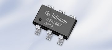

Infineon TLE4966V
Компания Infineon, лидер рынка автомобильных датчиков, недавно представила свое инновационное решение — вертикальный двойной датчик Холла для определения направления и скорости вращения. TLE4966V — первый двойной датчик Холла с интегрированными пластинами Холла, которые ориентированы вертикально, а не горизонтально относительно поверхности микросхемы; это обеспечивает чувствительность к магнитным полям в направлении плоскости пластины датчика. Благодаря изменению ориентации на 90° новый датчик идеально подходит для схем с ограниченными размерами.

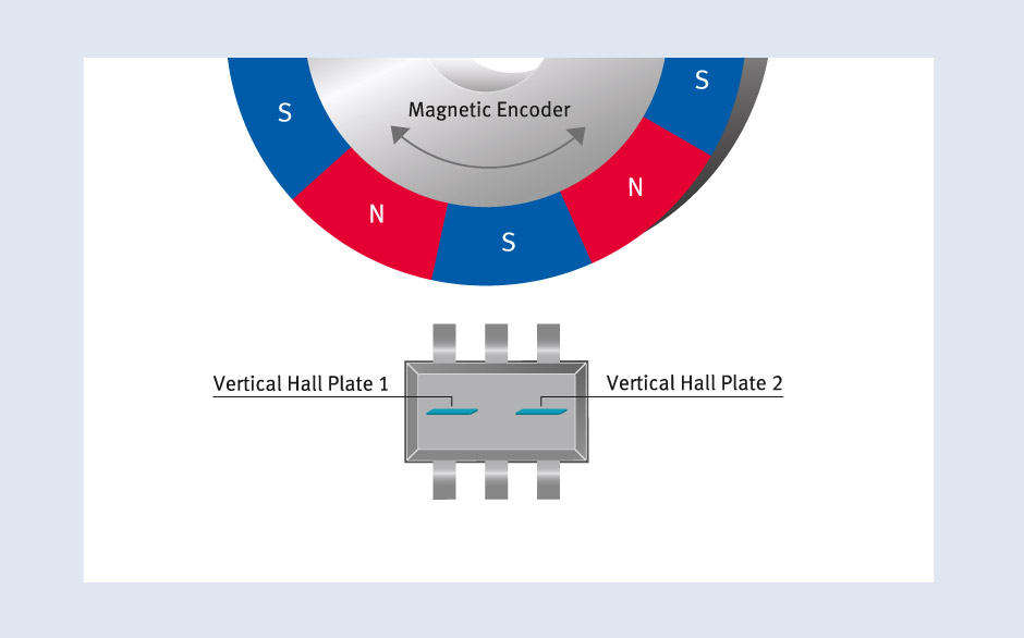

Две вертикальные пластины Холла, интегрированные на одном кремниевом кристалле, имеют одни и те же температурные и временные характеристики, поэтому чувствительность датчика в долгосрочной перспективе не меняется. Более того, TLE4966V имеет два сигнальных вывода: один для определения направления вращения магнита, другой — для измерения скорости вращения колеса, изготовленного из магнитного материала. Таким образом, один прибор предоставляет всю информацию, поэтому отпадает необходимость использования двух датчиков. Поскольку второй датчик в отдельном корпусе не нужен, можно упростить конструкцию печатной платы, снизить стоимость датчиков в среднем на 30%, а также ускорить испытания и производство почти на 50%.
