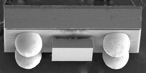

Прибор SiT1552, являющийся на сегодня самым миниатюрным TCXO, выпускается в корпусе с размерами кристалла (CSP), имеющем габариты 1.5 × 0.8 мм. SiT1552 способен выполнять различные функции и использоваться как:
