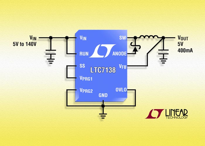

Linear Technology анонсировала выпуск высокоэффективного понижающего преобразователя напряжения LTC7138 с максимальным входным напряжением 140 В и выходным током до 400 мА. Полный диапазон входных напряжений прибора составляет 4 … 140 В, что идеально отвечает требованиям самого широкого спектра приложений, включая телекоммуникационные и промышленные системы, авионику и автоэлектронику. В микросхеме LTC7138 реализована программируемая гистерезисная конструкция, оптимизирующая КПД в большом диапазоне токов нагрузки. Надежная и эффективная работа обеспечивается встроенным мощным MOSFET с сопротивлением открытого канала 1.8 Ом. Программируемый пользователем порог ограничения выходного тока, в зависимости от требований приложения, может быть задан на уровне от 100 мА до 400 мА. Выходное напряжение LTC7138 либо программно выбирается из значений 1.8 В, 3.3 В и 5 В, либо устанавливается резистивным делителем в диапазоне от 0.8 В до напряжения, равного входному (VIN). В корпусе MSOP со сниженным тепловым сопротивлением предусмотрен дополнительный зазор между входами высокого напряжения. Миниатюрный корпус и небольшое количество необходимых внешних компонентов (в типичном случае достаточно четырех) позволяют на основе LTC7138 создавать очень компактные решения для широкого круга приложений.
Сравнительное тестирование аккумуляторов EVE Energy и Samsung типоразмера 18650
Linear Technology - LTC7138
В отсутствие нагрузки LTC7138, оставаясь в режиме стабилизации выходного напряжения, потребляет ток всего 12 мкА, что позволяет использовать микросхему в постоянно включенных устройствах с батарейным питанием. Внутренне устойчивая схема преобразователя не нуждается во внешних элементах компенсации петли обратной связи. Микросхема имеет встроенный высокоточный источник опорного напряжения 0.8 В ±1%, может работать в транзитном режиме с малым проходным напряжением при 100-процентном коэффициенте заполнения, содержит цепи внешнего или внутреннего управления параметрами мягкого запуска и выход компаратора обратной связи, позволяющий соединять параллельно несколько приборов для увеличения выходного тока.
Цена микросхем LTC7138EMSE начинается от $3.80 за штуку. LTC7138IMSE – версия для промышленного диапазона температур –40 °C … 125 °C продается по цене $4.18 за штуку. Вариант для устройств автоэлектроники – LTC7138HMSE, работающий при температуре –40 °C … 150 °C, – стоит $4.43 за штуку. И, наконец, в группе LTC7138MPMSE есть микросхемы, параметры которых тестируются и гарантируются в диапазоне температур перехода от –55 °C до 150 °C. Эти микросхемы продаются по цене $11.29. Все цены установлены для партий объемом не менее 1000 приборов. Микросхемы любых версий имеются в наличии на складе компании.
Сводка основных особенностей LTC7138
  • Широкий диапазон рабочих входных напряжений: 4 В … 140 В;
  • Внутренний мощный MOSFET с низким сопротивлением открытого канала;
  • Внутренне устойчивая схема, не требующая элементов частотной коррекции;
  • Порог ограничения максимального выходного тока, регулируемый в пределах от 100 мА до 400 мА;
  • Работа с малым падением напряжения при коэффициенте заполнения 100%;
  • Низкий собственный ток потребления: 12 мкА;
  • Диапазон выходных напряжений от 0.8 В до VIN;
  • Опорное напряжение усилителя обратной связи: 0.8 В ±1%;
  • Высокоточный уровень порога на входе RUN;
  • Внутреннее или внешнее управление параметрами мягкого запуска;
  • Программируемые (1.8 В, 3.3 В, 5 В) или регулируемые уровни выходного напряжения;
  • Небольшое количество внешних компонентов;
  • Программируемый порог блокировки при пониженном входном напряжении;
  • Высоковольтный корпус MSOP со сниженным тепловым сопротивлением.
