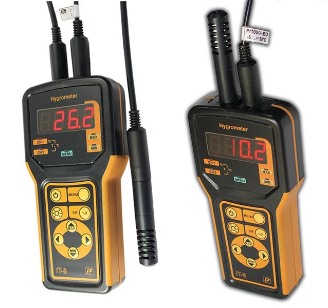

Новосибирская научно-производственная компания «Рэлсиб» начала производство нового цифрового переносного термогигрометра IT-8.RHT.
Выход в свет российского термогигрометра именно сейчас оказался как нельзя кстати, так как из-за повышения курса доллара к рублю приборы зарубежных изготовителей во многих случаях перестали быть доступными для российских потребителей.
Выбираем схему BMS для заряда литий-железофосфатных (LiFePO4) аккумуляторов
Рэлсиб -  IT-8-RHT
Однако доступная цена IT-8.RHT – всего лишь одно из достоинств прибора НПК «Рэлсиб». По совокупности технических характеристик он не уступает своим зарубежным аналогам, а по некоторым ‒ важным именно в России ‒ значительно их превосходит:
  • Термогигрометр IT-8.RHT имеет прочный, герметичный корпус, с прорезиненными вкладышами антискольжения, яркий светодиодный индикатор, металлоплёночную клавиатуру.
  • Первичный преобразователь температуры и влажности воздуха является взаимозаменяемым и может присоединяться как напрямую к корпусу, так и через удлинительный кабель.
  • Прибор снабжён дополнительным каналом измерения температуры в диапазоне от ‒200 до +800 °С с точностью от ±0.2 °С и комплектуется различными температурными зондами, также являющимися взаимозаменяемыми.
  • IT-8.RHT можно эксплуатировать от –40 °С. При этом его точность измерения практически не ухудшается благодаря низкой дополнительной температурной погрешности.
  • Термогигрометр IT-8.RHT имеет ряд сервисных функций: расчёт точки росы над поверхностью воды и инея, запоминание максимального и минимального значений, сигнализацию световую и звуковую по нижнему и верхнему значениям по всем входам.
  • Есть возможность индивидуальной юстировки прибора без нарушения заводской настройки.
  • Можно заказать заводской Протокол калибровки, которая выполняется изготовителем на аттестованном эталонном оборудовании. Также можно заказать юстировочный набор солей для контроля точности прибора.
