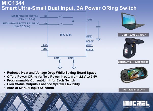

Компания Micrel выпустила 3-амперные интеллектуальные переключатели питания MIC1344 в миниатюрных корпусах QFN с размерами 2 × 2 мм. Приборы предназначены для портативных устройств и систем, питающихся от нескольких источников, например, от сетевых адаптеров и дополнительных батарей. Кроме того, микросхемы могут использоваться в качестве диодной схемы, выполняющей функцию «ИЛИ» над двумя мощными источниками. MIC1344 выпускаются серийно, и в партиях из 1000 приборов продаются по ценам, начинающимся от $2.33 за штуку.

Устройство реализует операцию «ИЛИ» для двух мощных источников питания напряжением от 2.8 В до 5.5 В. С помощью силовых MOSFET с исключительно низкими сопротивлениями открытого канала микросхема MIC1344 подключает к выходу либо входной канал A, либо B. MOSFET выполняют функции монолитных диодов, включенных по схеме «ИЛИ». Однако, падение напряжения на MOSFET намного меньше прямого напряжения диодов, что не только позволяет сберечь немало энергии, но так же обеспечивает запас по напряжению, очень важный в низковольтных схемах с батарейным питанием. Основные защитные функции прибора включают блокировку токов вход-выход и вход-вход, а также встроенную схему отключения при перегреве кристалла. Все параметры MIC1344 гарантируются в диапазоне температур от –40 °C до +125 °C. Устройства предлагаются в низкопрофильных 12-выводных корпусах QFN размером 2 × 2 мм.
