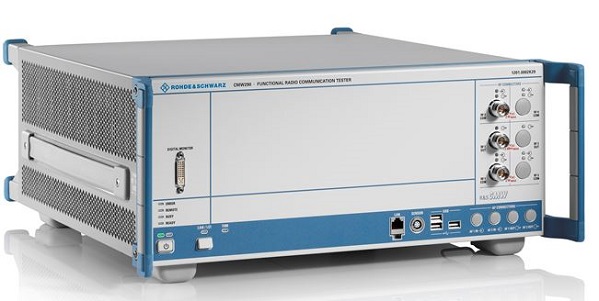

Компания Rohde&Schwarz сообщает о выпуске нового функционального радиокоммуникационного тестера CMW290, - бюджетного тестера для ремонтных и сервисных мастерских.
В то время как CMW500 с его расширенным функционалом для множества задач и разных сегментов рынка может не подходить под высшую планку бюджета, его младший брат CMW290 предназначен для малобюджетных рынков, требованием которых является только базовый функционал сигнального/несигнального режимов для сотовых и других телекоммуникационных технологий.

Тестер CMW290 будет интересен аудитории пользователей, которым более чем достаточно сделать всего несколько телефонных вызовов для выполнения простого радиоизмерения или теста пропускной способности.
Пользователи CMW290 найдутся среди специалистов сервисных и ремонтных мастерских, проводящих тесты и измерения устройств после обновления/перепрошивки/ремонта, а так же тесты на работоспособность на линиях производства телекоммуникационных устройств.
Назначение прибора
  • Функциональность тестера ограничена базовыми измерениями и сигнальным/несигнальным режимами, но этого более чем достаточно для выполнения основного предназначения нового прибора, - проверки на работоспособность аппаратных компонентов мобильных устройств:
  • Первичная проверка на предполагаемую причину неработоспособности устройства;
  • В сигнальном режиме: проверка на работоспособность, измерение уровня мощности, частоты;
  • Калибровка аппаратных компонентов мобильного устройства;
  • Тестирование работоспособности беспроводных модулей роботизированных устройств (M2M);
  • Установление вызовов, передача/приём телефонных речевых сообщений и данных, проверка пропускной способности;
  • Финальная проверка мобильного устройства после ремонта или замены аппаратных компонентов;
  • Проверка работоспособности аппаратных компонентов или уже готового мобильного устройства на линиях производства в т.ч. и в несигнальном режиме.
