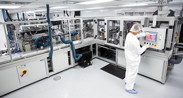

Простая, но принципиально новая конструкция элемента стала возможной благодаря толстому полутвердому электроду – инновации в области материаловедения, созданной в лаборатории доктора Чанга в Массачусетском технологическом институте (МИТ). В обычных элементах Li-ion батарей имеется большая доля неактивных материалов, не несущих в себе никакого заряда. Это вспомогательные металлы и пластик, уложенные слой за слоем внутри корпуса элемента. Такие неактивные материалы дороги и бесполезны. С изобретением полутвердого толстого электрода компания 24М убирает более 80% неработающих материалов и, тем самым, увеличивает толщину активного слоя по сравнению с традиционной Li-Ion батареей в 5 раз. При использовании толстых электродов элемент хранит больше энергии, улучшая характеристики батареи и снижая ее стоимость.
Простота новой конструкции элемента батареи также радикально упрощает производственные процессы. Традиционный метод изготовления Li-ion батарей занимает дни, чрезвычайно капиталоемок и требует больших объемов производства, чтобы быть рентабельным. Инновационный подход 24М в корне меняет картину:
  • От дней к часам:
    Производственный цикл полутвердых элементов компании 24M в 5 раз короче, чем у обычной батареи. Из него исключены целые технологические этапы, такие как сращивание, просушивание, регенерация растворителя или штранг-прессование.
  • Ультранизкая стоимость:
    Сокращение числа производственных этапов, естественно, снижает капитальные затраты. Для производства полутвердых элементов достаточно 1/10 от суммы инвестиций, необходимых для завода по производству обычных батарей
  • Гибкость и модульность:
    Производители могут легко подстраиваться под требуемый спрос, делая производство Li-Ion батарей экономически эффективным даже при малых объемах.
  • Экологическая чистота:
    Производственная платформа, не использующая растворителей, позволяет создавать Li-Ion элементы самые простые во вторичной переработке из когда-либо созданных.
