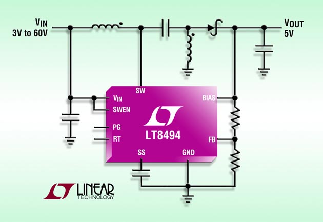

Linear Technology анонсировала DC/DC преобразователь LT8494, работающий с обратной связью по току на фиксированной частоте в повышающей или SEPIC конфигурации и имеющий внутренний силовой ключ 2 А/70 В. Ультранизкий ток потребления, равный всего 7 мкА, идеально соответствует требованиям, предъявляемым к постоянно включенным автомобильным устройствам или иным промышленным системам с батарейным питанием. LT8494 может запускаться при входном напряжении от 2.5 В до 32 В, а затем продолжать работу при напряжении от 1 до 60 В. Это означает, что преобразователь может работать с входными источниками в диапазоне от одноэлементной Li-Ion батареи до автомобильного аккумулятора. LT8494 может быть сконфигурирована как повышающий, SEPIC или обратноходовой преобразователь. Частота переключения программируется единственным внешним резистором в диапазоне от 250 кГц до 1.5 МГц, предоставляя разработчикам возможность минимизации размеров внешних компонентов. Сочетание корпуса TSSOP-20E с улучшенными тепловыми характеристиками или корпуса QFN размером 4 × 4 мм и ничтожного количества необходимых внешних компонентов позволяет создавать очень компактные конструкции при минимальной цене решения.
Выбираем схему BMS для заряда литий-железофосфатных (LiFePO4) аккумуляторов
Linear Technology - LT8494
Высокоэффективный внутренний ключ микросхемы LT8494, рассчитанный на ток 2 А и напряжение 70 В, в конфигурации SEPIC обеспечивает КПД до 83%. Уникальная конструкция с двумя выводами питания (VIN и BIAS) позволяет выбирать для устройства наиболее эффективный источник напряжения, оптимизируя КПД в широком диапазоне режимов. LT8494 может работать при входном напряжении до 60 В в конфигурации SEPIC и до 32 В в режимах повышающего и обратноходового преобразователя. Микросхема выпускается в улучшенном корпусе TSSOP-20E, надежность которого подтверждена по методике FMEA. Кроме того, LT8494 имеет индикатор «Питание в норме», а также цепи программируемого мягкого запуска и цепь отключения при перегреве кристалла.

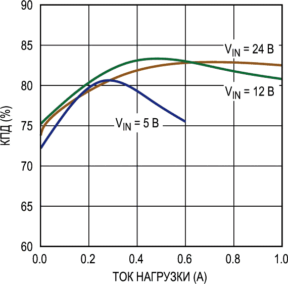

LT8494 - Зависимость КПД от тока нагрузки
Зависимость КПД от тока нагрузки.
