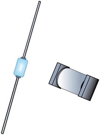

Microsemi Corporation объявила о выпуске новой серии запатентованных мощных супрессоров (ограничительных диодов) с ультра низкой емкостью. Вобрав в себя 50-летний опыт компании в области производства высоконадежных супрессоров и уникальных радиочастотных PIN-диодов, новые устройства обеспечивают защиту высокоскоростных линий данных и прочих приложений, где уровень требований к защите существенно превосходит возможности других типичных супрессоров с малой емкостью, предназначенных для защиты Ethernet и других интерфейсов со скоростями передачи данных до 500 Мбит/с.
Выбираем схему BMS для заряда литий-железофосфатных (LiFePO4) аккумуляторов
Microsemi - 1N8149 … 1N8182 и с 1N8149US … 1N8182US
Новые супрессоры 1N8149 … 1N8182 и с 1N8149US … 1N8182US, предназначенные для поверхностного монтажа, рассчитаны на пиковую мощность 150 Вт при длительности импульса и паузе между импульсами 10 мкс и 1000 мкс (10/1000 мкс), соответственно, и имеют сверхмалую емкость, не превышающую 4 пФ. При длительности воздействия 8/20 мкс супрессоры выдерживают более 1000 Вт. Приборы выпускаются на напряжения ограничения в диапазоне от 6.8 В до 170 В. Они также отвечают высшему уровню требований, предъявляемых к промышленному и авиационному оборудованию в части устойчивости к электростатическому разряду, кратковременным скачкам напряжения и нижнему уровню угрозы поражения молнией, регламентируемых стандартами IEC61000-4-2, IEC61000-4-5 и RTCA-DO160. В настоящее время разрабатываются супрессоры с малой емкостью, выдерживающие 500 Вт при воздействии 10/1000 мкс, и предназначенные для еще более высоких скачков напряжения.
Ограничительные диоды компании Microsemi обеспечивают критической защитой авиационные и прочие электрические системы, переходя в режим лавинного пробоя за время, не превышающее нескольких наносекунд после удара, фиксируя напряжение пробоя и отводя ток на землю.
Microsemi: продолжающееся лидерство в области супрессоров
Супрессоры Microsemi можно найти в большинстве коммерческих воздушных судов, которые сегодня эксплуатируются по всему миру. Супрессоры компании используются также во множестве устройств управления двигателями и контроля приводов, в системах распределения энергии и климатическом оборудовании, а также в коммуникационных и контрольно-измерительных системах.
Ключевые особенности супрессоров:
  • Пиковая импульсная мощность 150 Вт при соотношении длительности импульса и паузы 10 мкс/1000 мкс
  • Емкость менее 4 пФ
  • Доступен отбор для категории JANTXV по стандарту MIL-PRF-19500
  • Напряжение пробоя: от 6.8 В до 170 В
  • Покрытие контактов: отвечающее требованиям ROHS или содержащее свинец
  • Не содержат галогенов
Доступность
Серия 150-ваттных супрессоров с малой емкостью доступна для всех уровней отбраковки и упакована в не имеющие пустот герметичные стеклянные корпуса, как с аксиальными выводами, так и для поверхностного монтажа.
