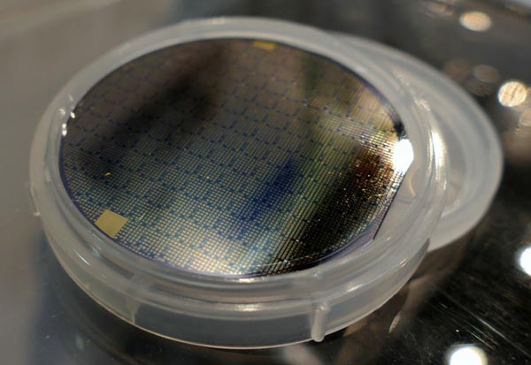

В «начинке» малогабаритного ДИСС впервые применена уникальная для России технология 3D-MS – объемной сборки высокоплотных электронных модулей. Благодаря этому удалось заметно уменьшить вес и габариты изделия, значительно расширив возможности и сферы его применения.
Технология 3D-MS
