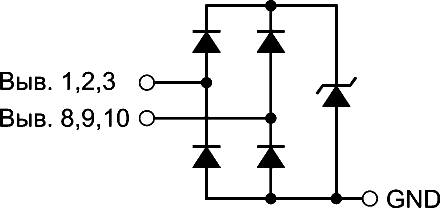

Функциональная схема SP4042
Функциональная схема SP4042.
