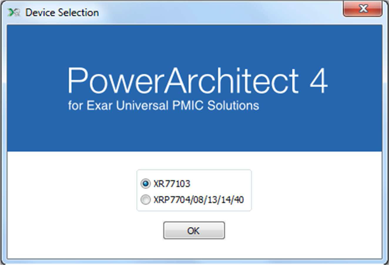

  • Конфигурирование через I2C с использованием инструментальной платформы PowerArchitect 4 для разработки и настройки параметров

Микросхема XR77103 имеет интерфейс I2C, позволяющий пользователям управлять выходным напряжением (от 0.8 В до 6 В), частотой переключения (от 300 кГц до 2.2 МГц), последовательностью подачи напряжений питания и порогом ограничения тока. XR77103 поддерживается последней версией инструментальной платформы разработки и конфигурирования PowerArchitect 4.
Exar - PowerArchitect 4
